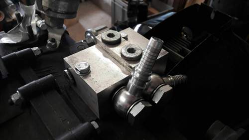

Bei dem Teil genau aufpassen !
Riechert bietet 2 Stück an TAD und TGE, eins wird direkt auf den Block geschraubt und eins an den Adapter für den Ölkühler. Kann man beide auch auf die andere Version verbauen,nur funktionieren die dann nicht richtig.
Ich hatte beide zur Hand und hab nachgesehen,die Bohrungen und Wege verlaufen anders.Der Strömungsweg mit Thermoblock umspülung funzt dann nicht richtig. Ist lange her das ich das nachgesehen habe,kann auch sein das Öl dann ohne Kühlung wieder in den Motor geleitet wird.
Ich weiß aber noch genau das ich froh war den "anderen" besorgt zu haben als den ersten anders an den Motor zu montieren,das wäre in die Hose gegangen. Ich hatte auch Tel mit Riechert um das abzuklären und bekam auch bestätigt das man je nach Montageweise das eine oder andere verbauen muß.
Bei Ahnendorp habe ich auch angerufen. Das BAS Thermostat muss auf den Motor geschraubt werden ohne Adapter für den Ölkühler.Eine 2te Version wo es anders geht gibt,oder gab es zu dem Zeitpunkt nicht.
Das Thermostat an den Adapter würde nicht funktionieren. Da ich aber schon die Version am Motorgehäuse hatte mußte ich eins anderswo kaufen das an den Adapter aussen gebaut werden konnte.Da wollte ich es nämlich wegen der Kühlluft auch hin haben.
Also bitte genau abklären ob das gezeigte BAS auch an den Adapter kann. Kommt es daran ohne dafür gemacht zu sein kann das in die Hose gehen.

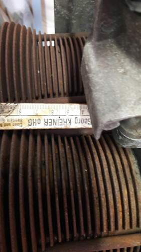

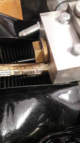

ich hab den BAS Thermostat mit den orig Adapter verglichen
die stehen bis auf fast 1cm fast gleich weit über (siehe Bilder)
also ich Glaube nicht das es was ausmacht
werde aber vorsichtshalber bei B.A.S. nachfragen

Frage an Vari-Mann
Du schreibst : Das Thermostat an den Adapter würde nicht funktionieren.
wieso nicht ?
Dein Zitat ist die Aussage die ich von Ahnendorp bekommen habe am Tel.
Da mußt du wohl die fragen.
Ich habe auch geschrieben das die von mir untersuchten die beiden Versionen von Riechert waren und das ich das vom Ahnendorp nicht gekauft habe weil mir am Tel nur die Montage direkt am Gehäuse angeraten wurde. Da ich es da aber nicht haben wollte mußte ein anderes her. Von der Montage am Adapter wurde mir abgeraten.
Ich frage mich gerade nur warum ich das schon wieder tippe,hab ich doch oben schon alles beschrieben. Auch warum das falsche verbauen eines Riechert Thermostasten nicht funktioniert.
Und ob ein Ahnendorp das für Blockmontage passt entgegen deren Aussagen auch am Adapter funktioniert mußt du selber prüfen.Hab ich aber auch schon irgendwie gesagt .... oben.
Was ich aber noch nicht sagte ist was dir leider keiner sagen wird: Bau es an den Adapter und alles geht.Das mußt du selber rausfinden.
Aber du hast immerhin 3 Möglichkeiten ,entweder du schraubst es an den Block wie es sein soll,du findest raus was abgeht wenn es am Adapter hängt oder du kaufst eins was für die Montage am Adapter gebaut wurde.
Was mich aber nun interessiert,hast du die funktion des Thermostaten überprüft ? Am Treffen gekauft bedeutet ja nicht automatisch das es ok ist falls es da ein gebrauchtes war. Neu beim Händler sollte es ja seinen Job machen. Wobei ich da auch mal ein neues hatte das innen voller Bohrspäne war die ich erst nach dem öffnen gesehen und entfernt habe.

Zu 1:
Genau deshalb wollte ich ja auch eins am Adapter haben.
Im Kasten ist es sehr groß und behindert den Luftstrom etwas. Beim 1600er war das bei mir so ausreichend. Bei 2 Liter konnte ich mit dem Umbau an den Adapter mehr Kühlleistung erziehlen.
Schau dir mal den verbleibenden Abstand vom Klotz zu den Luftleitblechen im Gebläsekasten an wenn der drauf sitzt. Sehr eng das ganze.
Und nun schau genau den Adapter an wenn er am Block sitzt. Das Ding ist eine Luftführung ! Der Fuß ist für den Luftstrom flach geformt,passen zu den Leitblechen im Kasten. Fällt kaum auf,ist aber so.Der führt Luft ! Macht der Thermostat im Kasten aber nicht. Zu klotzig .
Montageprobleme mit dem Thermostat am Block hatte ich aber nicht beim Kasten aufsetzen.
Zu 2:
Damit meinte ich das du dann merkst ob eine Ölkühlung über den Kühler vorhanden ist oder nicht.Oder ob die Durchlaufmenge ausreicht die ev zum Kühler kommt wenn das Thermostat nicht zum Verbauort passt.
Kugeln sind da nicht,aber es ist innen anders gebohrt .Die Öldurchlaufrichtung ist anders.
Der Eingang am Thermostaten wird zum Ausgang wenn es an den Adapter kommt.
Im Adapter "kreuzen" die Ölströme.
Was am Block montiert der Eingang ist wird am Adapter zum Ausgang !
Womit wir dann zu Punkt 3 kommen.
Riechert bietet 2 Ausführungen an.
Einmal am Block und einmal am Adapter.Da kann man wählen welchen Verbauort man möchte.
Und genau die hatte ich ja beide zeitgleich auf der Werkbank zum vergleichen.Die sind innen anders aufgebaut und somit passt deren Funktionsweise nur zum vorgesehenen Ort.Am Block oder am Adapter.
Nochmal zu Punkt 2,die innere Öldurchlaufrichtung ist anders,verbaut man die bauortvertauscht kann die Funktion leiden. Ob es in der Praxis so ist muß man austesten. Nur wer möchte das an seinem teuren Triebwerk machen ?
Und wenn nun das von Ahnendorp das für Blockmontage gefertigt wurde an den Adapter kommt,was passiert ?
Ich weiß es nicht,darum muß man es ausprobieren wenn der Arbeitsaufwand nicht zu groß dafür ausfällt ,und die Öltemp. genau beobachten.

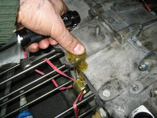

ich verstehe nur immer noch nicht das mit den Ölstrom
( das ist den Thermostat doch völlig Wurst )
wo hab ich den beim Motorblock da wo das Adapter drauf kommt den Vorlauf und wo den Rücklauf

Ist es dem Thermostaten eben nicht.
Die sind innen anders gebohrt .
Aber wie gesagt,ist lange her das ich das genau verglichen habe. Innen drückt sich das Öl anders über das Dehnstoffelement das dann zu und ablauf oder das umlenken zum Kühler freigibt durch veschließen der einen Bohrung.
Ich kann es nicht anders erklären,das kann man aber nur im direkten Vergleich sehen wenn man die funktionsweise mal verstanden hat. In Bildern habe ich das leider nicht festgehalten.
Wird ja auch nicht grundlos ein Thermostat angeboten das an den Block kommt und eins an den Adapter. Dazu die Aussage das man die nicht vertauschen darf vom Riechert und vom Ahnendorp das es nur an den Block soll und nicht an den Adapter.
Das Öl kommt zuerst aus dem hintern,also zur Riemenschebe gelegenen Loch.
Da wo ich im Bild den Finger drauf habe . Öl durch den Motor drücken mit Knarre auf der KW funzt prima.
Vari
Also so wie ich es sehe
wenn ich so stehe wie du - aus den Rechten Loch ( Zylinder 4 )
das ist also der Vorlauf
Super und Vielen Dank

Also neuster Stand der Dinge
das Thermostat funktioniert und fährt schön aus
Der Thermostatblock ist der Strömungsrichtung nach auch für den Motorblock gebaut was aber meiner Meinung nach dafür viel zu globig (Fett) für diese Montage ausfällt weil da weden ein Luftzug durch kommt - noch der Gebläsekasten anständig montiert werden kann
ich werde es aber trotzdem am Adapter montieren weil Vor- u. Rücklauf am Thermostat verbeigeführt werden egal wie ich es montiere und es dadurch ja auch regeln sollte
