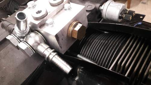

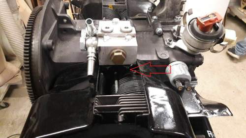

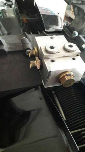

Hallo Jungs
ich habe gestern das Ölthermostat auf den Motor montiert und musste feststellen
das der Alublock schon sehr weit übersteht und so die Zylinderfüße vom 3. und 4. Zylinder keine Kühlluft erwischen
siehe Bild
was kann ich da machen ?
oder braucht man da Unten nicht so viel Kühlluft
Grüße Franz
da gefällt mir das Ding vom Riechert schon besser. Das sitzt eher außerhalb des Lüfterkastens.
ja das Glaub ich dir
aber was soll ich machen
Habe das von B.A.S. und will es nicht wegschmeißen

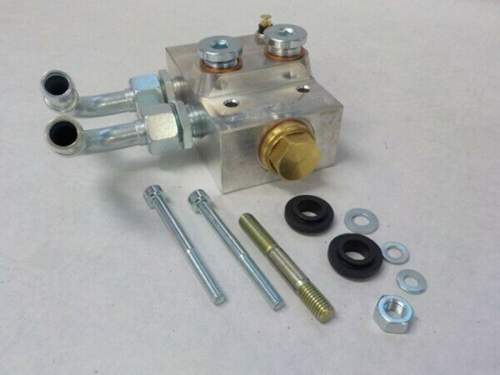

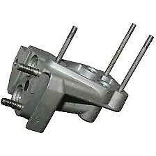

Sag mal, kann es sein, dass bei dem Thermostaten das originale Zwischenstück zum Serienölkühler noch dazwischen geschraubt werden soll? s.Bild?

ehrlich gesagt das weiß ich nicht
auf die Idee bin ich noch gar nicht gekommen
wer hat den so einen Thermostatblock von B.A.S. verbaut ?
und wie haben die es gemacht ?

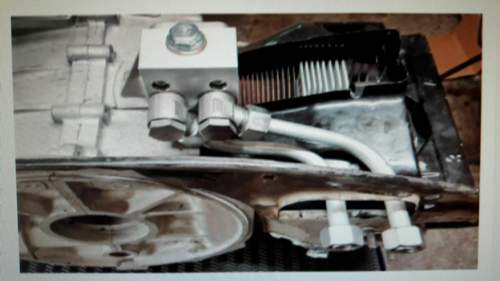

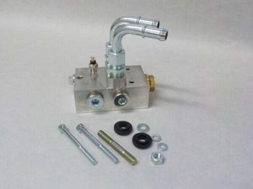

....auf jeden Fall sind bei den originalen Bildern von ahnendorp die Anschlüsse anders verbunden als bei Dir!
die Verschlusschraubeb sind da wo bei Dir die Schlauchanschlüsse angeschlossen sind, Ich vermut, da ist irgendwas nicht so ganz...

Es sieht schon richtig aus. Wäre der Kühler Adapter der 1600er verbaut, käme bei diesem Thermostaten das Öl beim Motor raus, nicht hinter dem Motor...
Es wird schon so gehören.
Toll ist es trotzdem nicht. Das wirst du bei der Montage der Leitungen bemerken. Da brichst du dir die Finger falls du da mal ran mußt.

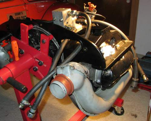

Tiffis Trennstelle ist da wesentlich freundlicher. Mach in deinem Fall eine Kupplung rein im Bereich des alten Abluftkanals...
Das kommt daher, weil die anschlüsse am Thermostat falsch verbunden sind, die kommen dakin wo jetzt die Verschlusschrauben sind. s. Bilder von Ahnendorp.

Ich hab mir die Bilder bei Ahnendorp B.A.S.noch mal angesehen
so wie ich das sehe kann ich die Leitungen anschliesen wie ich möchte
also OBEN
oder an der SEITE
wenn das so ist könnte ich den Block ja wirklich am Zwischenstück anbauen
und alles wäre OK
Bau das Zwischenstück der 1600er ein.
Die Wärmedehnung ist dann besser. Es ist nicht gar so toll, am Magnesiumblock einen harten Klotz zu befestigen.
Aber andersrum: was für ein Gebläsekasten ist vorgesehen? Du mußt ja dann den Kasten auch noch irgendwie zumachen...
ich nimm den orig. Gebläsekasten vom 1600i und Schäum die Öffnung für die Hundehütte aus
