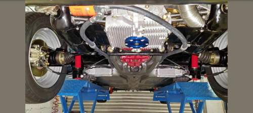

Mich würde die Lösung wie auf dem Bild interessieren.
Bin mir aber nicht sicher ob ich dafür genügend Platz neben meiner Super Competition habe.
Hat da jemand Erfahrung mit?
Bei mir ist genug Platz. Habe einen Vintage Speed Auspuff.

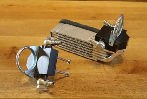

Hat schonmal jemand den im Bild gezeigten Adapter verwendet und am Drehstabrohr verbaut?
Wie sind die Erfahrungen damit?
Passt Preis/Leistung?
Hallo
Ja ich habe diesen Halter verbaut.
Die Qualität ist meiner Meinung nach sehr gut.
Der Adapter ist aus Vollmaterial und hochwertig eloxiert.
Die Passgenauigkeit ist auch sehr gut.
Man muss nur den richtigen für sein Drehstabrohr kaufen.
VWaircooled
Find den auch nicht schlecht. Aber auch echt gut teuer mit Kühler. Wenn man handwerklich geschickt ist. Kann man sich einen anderen kühlt da günstiger dran bauen.
