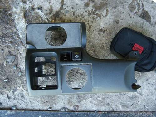

ich will mir 3 Zusatzinstrumente in den Innenraum bauen.
Öltemperatur
Voltmeter und ne
Analoge Uhr
Kann mir jemand einen Tipp geben von welchem Hersteller ich diese 3 Instrumente im selben Design finde? Bei den meisten Herstellern die ich jetzt gefunden habe scheiterts an der Uhr.

Wo hast du die Halteplatte wo die Gebern mit dran sind, verbaut? Gleiche bezieht auch auf die Kabeln.
Ich hab meine von Raid seit 2 Jahren drin🙂 Ich hab die Adapterplatte gekauft die zwischen Motor und Ölfilter kommt und dort werden dann die passenden Geber eingeschraubt. Kabel hab ich 3 Stück (Zündungsplus, Masse und Signalleitung).
MfG Dark-Angel712
bei mir zieht sich das noch ne weile hin...
-hab jetzt 4 instrumente daliegen... 3 mit chromramen und aufs. 4. muss auch noch einer drauf
-geber für die ölgeschichte hab ich bei sandtler bestellt.
-adapterplatte fürn ölfilter bei ebay gekauft
-meine armaturen wo die instrumente rein sollen sind soweit fertig und müssen noch zum lackierer
wenn ich soweit bin gibts bilder

hier mal vorabbilder der instrumente
Astra-vdo09b
Vdo-oel-chrom
Liegt da net das Lenkrad im Sichtfeld für die untere Anzeige?
Vor allem guckt die unteren anzeige so nach unten. Die kannste doch nie gescheit ablesen
das voltmeter wird nicht vom lenkrad verdeckt... eher die uhr...
die neigung liegt noch im rahmen, ließ sich aber nicht ganz vermeiden...
außerdem ist die ganze blende auf dem bild nicht angeschraubt und verstärkt den effekt noch
hier sieht man die wölbung gut, dauraus resultiert der neigungswinkel... außerdem sehe es nicht aus wenn man da ne kuhle hinspachteln würde 😉
anders wärs auch nicht gegangen da das instrument von der tiefe her sonst an der verstrebung des armaturenbrettes angestoßen hätte...
