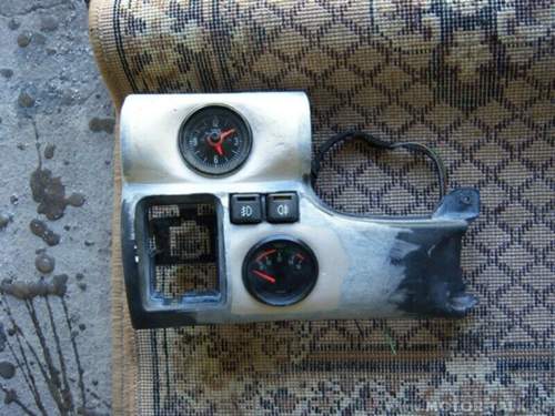

ich will mir 3 Zusatzinstrumente in den Innenraum bauen.
Öltemperatur
Voltmeter und ne
Analoge Uhr
Kann mir jemand einen Tipp geben von welchem Hersteller ich diese 3 Instrumente im selben Design finde? Bei den meisten Herstellern die ich jetzt gefunden habe scheiterts an der Uhr.
Bin für Tipps und günstige Bezugsquellen dankbar.

nütz ja nix... die sensoren kosten 56 bzw. 19 euro... dafür is der ganze öl-anzeigekram komplett neu... also anzeigen, geber und platte
Themenstarteram 8. September 2009 um 9:56
hab die geber nun bei sandtler bestellt...
ölanzeigen kommen dahin wo der ascher sitzt... die konsole habe ich schon angefangen umzubauen...
uhr und voltmeter hab ich mir links nebens lenkrad gebaut. hier ein kurzes zwischenergebnis
Astra-vdo08
Auf die idee das ganze in die linke Armaturenbrettabdeckung reinzumachen bin ich garnicht gekommen. Da könnt ich dann später noch was reinhauen. Wobei die Lüftungsdüsen zumachen gefällt mir nicht wirklich, somit blieb eigentlich nur noch der Aschenbecher übrig.
Hier meine Lösung, erstmal nur gefüllert, wird noch lackiert
Themenstarteram 8. September 2009 um 20:59
3 instrumente in der mitte sieht mir zu eng aus...
wenn du noch ein instrument in die linke ecke setzen willst musst du den lwr-schalter verlegen sonst ist die verstrebung des armaturenbrettes im weg... je nach neigungswinkel deiner anzeige ist auch der nsl-schalter/-stecker im weg.
Im moment reichen mir die 3 Anzeigen. Sollte in näherer Zukunft mal Platz für ne Ladedruckanzeige gebraucht werden dann wirds wohl so ähnlich werden wie bei dir. Und die Verstrebungen im Armaturenbrett haben mich noch nie gestört, dagegen hab ich nen Dremel ;)
btw, ist zwar eng aber die einzige Möglichkeit das alles 3 beisammen zu haben ohne auf Lüftungsdüsen oder MID zu verzichten. Da ich eh Nichtraucher bin war klar was rausfliegt. Hier noch ein Bild aus der Nähe
