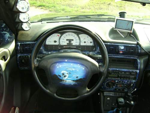

Ich habe schon seit längerer Zeit 3 Instrumente an meiner A-Säule verbaut, aber bisher noch nicht angeschlossen. Heute kam ich endlich mal dazu. Es sind Plasma-Rundinstrumente für Volt, Öldruck und Öltemperatur. Nun habe ich festgestellt, dass die Beleuchtung aussergewöhnlich hell ist. Da die Teile im direkten Sichtbereich liegen, müssen sie deutlich dunkler sein. Kann ich einfach in der Lichtstromleitung einen Widerstand einlöten ? Wenn ja, wie stark müßte der etwa sein ? Oder kann man vielleicht einen separaten Dimmer dazwischenklemmen ? Ich muss noch erwähnen, dass beim Lichtanschluß jedes Instrumentes ein Vorschaltkästchen anzuschließen war. Das ist ein kleines vergossenes Bauteil mit je einem Anschluß für´s Licht und für Masse - je einmal als Eingang und Ausgang. Weiß nicht, ob das ein Konverter, oder etwas Ähnliches ist. Will auch nicht einfach ausprobieren und dabei vielleicht die Instrumente beschädigen. Aber hier gibt es ja sicher ein paar Experten, die weiterwissen. Danke mal im Vorsaus !

ja das waren konverter
plasma lassen sich nicht dimmen und auch nicht mit einem wiederstand.
die arbeiten mit mehreren 100V als spannug an der folie, da macht sie ein widerstand so gut wie nicht bemerkbar in der zuleitung.
eventuell hast du eine möglichkeit durch eine folie die lichtstäke zu reduzieren. die müßte dan zwischen der leuchtfolie und der scala angebracht werden
Mmmh - Shit !
Äh - erst mal Danke für die schnelle Antwort. Beim Stichwort Folie fällt mir schwarze Tönungsfolie für die Scheiben ein. Wenn man die draufklebt, ob das wohl was bringt ? Ansonsten müssen die Dinger wieder raus. Die blenden ja geradezu - da siehste die Straße bei Nacht nicht mehr richtig. Dann lieber konventionelle, die man auch dimmen kann.

Ja und wenn ich nun vor den Konvertern einen Dimmer reinhänge ?
Ich glaube, ich probiere es einfach mal aus. Wenn´s nicht geht fliegen die Dinger wieder raus - bringt ja dann nix. Ist zwar schade drum - die sehen nämlich schön aus. Passen auch zu meinem anderen Interieur - ebenfalls Plasma mit weißer Optik. Aber blenden dürfen die halt auch nicht.
versuch macht klug heissts ja immer
Normalerweise sollte es gehen mit nem dimmer.

Ja klar - das geht schon. Aber wenn ich dann herunterdrehe, ist die komplette Beleuchtung dunkel - Tacho, MID und Zusatzinstrumente. Und im Verhältnis zueinander sind die Instrumente dann doch wieder zu hell.
Der Händler der die Teile verkauft, riet mir davon ab zu dimmen. Dabei würde die Stromaufnahme erhöht werden und die Vorschaltgeräte gingen kaputt. Da ich kein Fachmann bin, glaube ich ihm das mal und werde die Teile jetzt in der Bucht verticken und ganz normale einbauen. Da bin ich wenigstens auf der sicheren Seite.

Es geht ja auch nicht um meine Hauptinstrumente im Armaturenbrett. Diese Plasmascheiben lassen sich mit dem beigefügten Dimmer sehr wohl einstellen. Auch über den Seriendimmer im Lichtschalter funktioniert das einwandfrei. Es geht um meine Zusatzinstrumente die ich an der A-Säule ( also direkt im Blickfeld ) installiert habe. Siehe Bild weiter vorne. Diese sind laut Verkäufer nicht dimmbar, wie ich schon geschrieben habe. Daher werde ich sie wieder verkaufen und "normale" Instrumente verbauen.
