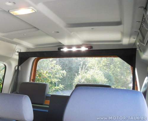

Hier mal ein Bild von der Orignal-Leuchte. Die Leiste ist ganz oben hinten angebracht und in der Neigung verstellbar. Das heißt, man kann mehr den Kofferraum oder mehr den Innenraum beleuchten. Bei mir stehen sie ganz nach unten. Damit ist der Kofferraum ziemlich gut ausgeleuchtet.

Hallo liebe Caddyfahrer,
unser Caddy (Modelljahr 2013) besitzt auch die „Zusatzbeleuchtung im Lade/-Fahrgastraum, Lampengehäuse mit 3 LED-Leuchten (Dachholm D-Säule), Schaltung wie Innenbeleuchtung“ (Zitat aus der Preisliste 2013). Ich ärgere mich zur Zeit mit der Kundenbetreuung genau wegen dieser Leuchte herum und das hat folgenden Grund.
Wir haben wegen der (kleinen) Kinder unsere Urlaubsfahrt extra in die späten Nachtstunden gelegt, damit die Kinder auf der langen Tour schlafen. Jeder der Kinder hat weiß, dass das Anhalten (Rastplatz) während der Fahrt schon kritisch ist und Kinder leicht aufwachen ...
Viel kritischer ist es aber mit dem Caddy zum Fahrerwechsel anzuhalten und dabei auch noch die Türen zu öffnen. Unweigerlich erstrahlt der ganze Innenraum in grellem weißen LED Licht und die Kinder schreien garantiert...
Nein, das Ganze liegt nicht daran dass wir zu doof waren sämtliche vorhandenen Schalter der Innenraumleuchten auf "0" zu stellen. Die preiswerte Innenbeleuchtung am Dachholm der D-Säule kann man gar nicht abschalten (zumindest MJ 2013). Das habe ich mitlerweile auch schriftlich von VW erfahren. Die zusätzliche LED Leuchte geht immer beim Öffnen einer Tür/Heckklappe an und verlischt zeitverzögert nach dem Schließen. Nur bei laufendem Motor entfällt die gerade erwähnte Zeitverzögerung.
"Schaltung wie Innenbeleuchtung" (Angabe Preisliste MJ 2013) heißt also nicht, dass man die zusätzliche LED-Leuchte (wie die anderen Innenraumleuchten) abschalten oder auch auf Dauerlicht schalten kann. VW will an unserem Wagen daran auch nichts ändern, da die beschriebene Version dem Serienstand entspräche. Möglicherweise hat sich zum MJ 2014 hier was geändert, aber das weiß ich leider nicht.
Für eine Ausschaltung (und auch Dauerlicht) sind bei unserem Caddy also Bastelarbeiten erforderlich. Da wäre der gleich richtige Selbsteinbau bestimmt die bessere (kostengünstigere) Wahl gewesen.
Wenn sich jemand diese Zusatzleuchte bestellen will, würde ich empfehlen sich vom Händler die Schaltungsmöglichkeiten beschreiben/bestätigen zu lassen, damit klar ist was man bekommt.
Zumindest für MJ 2013 gilt: Bei der „Zusatzbeleuchtung im Lade/-Fahrgastraum, Lampengehäuse mit 3 LED-Leuchten (Dachholm D-Säule), Schaltung wie Innenbeleuchtung“ ist die Schaltung nicht komplett "wie Schaltung Innenbeleuchtung", sondern nur ein bisschen "wie Innenbeleuchtung".

Im Grunde genommen ist es richtig beschrieben "...Schaltung wie Innennbeleuchtung...".
Diese 3. Leuchte wird mit den Türkontakten eingeschaltet, wie jede andere Leuchte auch. Nur kann man diese einzeln mit dem Schalter an der Leuchte ausschalten, was nicht bedeutet, dass der Türkontaktschalter außer Betrieb gesetzt wird.
Ich denke mal, Du wirst einer der wenigen Einzelfälle sein, welchem genau diese Funktion stört.

Mich stört die Nichtschaltbarkeit der Dachholmleuchte (und der Kofferraumleuchte) übrigens auch, und zwar beim Schlafen im Caddy. Jedes mal wenn Klappe oder Tür geöffnet wird, liegt man für Spanner und Mücken auf dem Präsentierteller, und dann noch die verzögerte Abschaltung. 🙄
Ich werde vor Saisonbeginn mittels Schalter neben der hinteren Steckdose nachbessern.

Was meinst du mit Umrüsten, die Spotleuchten in der Heckklappe oder einen Schalter für die LED-Leuchten (Dachholm D-Säule)?
Für die Spotleuchten gibt es Plug&Play-Ersatz aus dem VW-Regal. Das waren LED-Fußraumleuchten eines Golfs oder Passats. Dazu gibt's irgendwo einen Thread hier im Forum.
Den Schalter für die LED-Leuchten (Dachholm D-Säule) will ich nahe der Steckdose im Kofferraum plazieren. Ich hoffe das Kabel zu den LED-Leuchten zweigt von der normalen Kofferraumbeleuchtung ab. Dann kann ich unauffällig einen Schalter nahe der Steckdose im Kofferraum plazieren. Einen kleinen Wippschalter dafür hab ich mir schon aus dem Elektronikmarkt besorgt.
Ich muß nur noch recherchieren, wie die hintere Seitenverkleidung gewaltfrei zu demontieren ist. 😕
