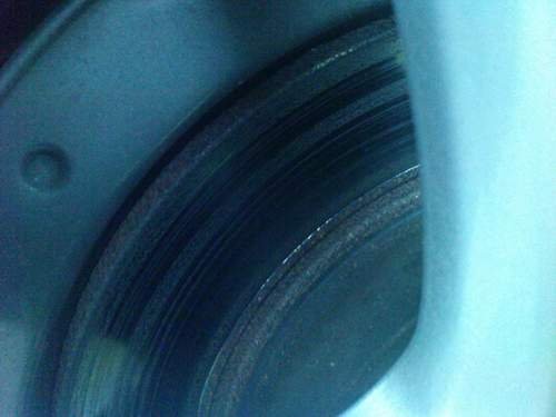

Ich kann morgen mal ein Foto von meinen hinteren Bremsscheiben machen und diese online stellen. Die sehen übelst aus. Habe beim letzten Jahresservice schon meine Werkstatt darauf angesprochen. Die hat gemeint, sie gehören noch nicht getauscht. Das berühmte Schleifen beim Bremsen habe ich auch. Na, macht euch morgen ein Bild davon ...

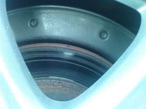

Anbei jetzt Fotos von den hinteren Bremsscheiben meines Civic FK3. Die Werkstatt sagt "Alles okay". Habe sowohl die linke, als auch die rechte Bremsscheibe fotografiert, sehen beide nicht gerade gut aus.
Was sagt ihr dazu?

Die Bremsscheiben sehen nicht gesund aus, aber solange keine Riefen in den Scheiben sind (spürbar) sind sie okay, der Flugrost sollte durch mehrmaliges Bremsen runter gehen. Die Scheiben müssen also wirklich glatt sein, wenn du mit dem Fingernagel drüber gehst, spürst du Riefen oder Rillen, sind sie im Eimer.
Ja, die sehen nicht gesund aus. Aber die Bilder hätte ich auch machen können. Bei mir sieht es auch so aus.
Und es sind leider spürbare Riefen... Bei meinem Händler hab ich dazu bei der 20000er-Inspektion folgendes gehört: "ist normal"
Habe gerade nachgesehen bzw. nachgefühlt: Auch bei meinem Civic sind an beiden hinteren Bremsscheiben deutlich spürbare Riefen. Aber solange die Werkstatt sagt, dass alles in Ordnung ist, besteht wohl auch kein Handlungsbedarf ...
Also ich finde das sieht gar nicht soo tragisch aus. Beim Fabia meiner Freundin ist das viel schlimmer, da sind z.T. Erhebungen von 0,5mm drin. Kommentar des Händlers beim letzten Service - "Das ist normal, wenn man viel Kurzstrecke fährt und muss noch nicht gemacht werden" - das Auto ist mittlerweile 6 Jahre alt, also er könnte da durchaus was verdienen. Ich habe noch nie eine Bremsscheibe gesehen, die keine Rillen hat, man wird dort immer was spüren, also keine Panik. Solange nichts schleift und das Auto beim Bremsen nicht vibriert gibt es meiner Meinung nach keinen Grund, die Scheiben zu wechseln. Ich bin zwar auch nicht der Profi, aber wenn die Werkstatt sagt, dass das in Ordnung ist, wirds meist schon stimmen.
