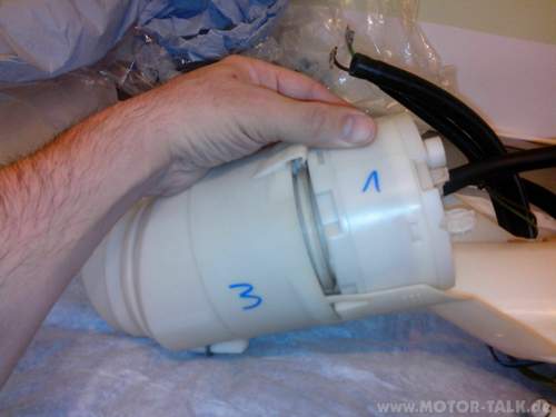

mein Schwiegervater, erfahrener Kfz-Mechaniker, hat das Gehäuse mit der Benzinpumpe ausgebaut und eine neue eingesetzt. Jetzt bekommt er aber leider das Gehäuse nicht mehr zusammen, es scheitert an einen ca. 2 cm breiten Plastikring der wohl eine Verbidnung zwischen 2 Gehäuseteilen darstellt.

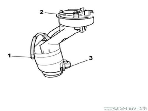

Hat von Euch jemand eine Anleitung oder einen Rat, wie man vorgehen muss. Toll wäre eine Zeichnung über den Aufbau der Anleitung, vielleicht aus Elsa als PDF-Datei (bekomme Elsa selbst leider nicht zum laufen).

worin besteht das Problem? Die Benzinpumpe wieder zusammenzubauen oder ist das Problem der Einbau? Eine Beschreibung über den Einbau der Pumpeneinheit wieder in den Tank habe ich, über die Pumpe selber leider nichts. Da die Pumpeneinheit vom 🙂-Geldabzocker nur als ganzes verkauft wird weiß ich nicht ob darüber überhaupt eine Anleitung existiert.

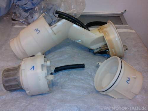

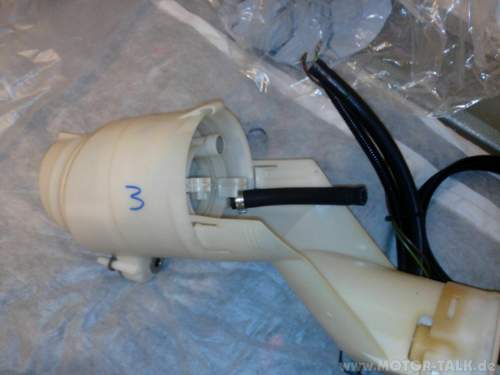

das Problem ist der Zusammenbau der Pumpeneinheit, nachdem diese ja für den Einbau der neuen Pumpe zerlegt werden musste. Es fügen sich hier 2 Gehäuseteile nicht zusammen, die duch eine Art ca. 1-2 cm breiten Plastikring verbunden werden. Dieser passt augenfällig von der Breite, lässt sich aber nicht arretieren, also an keinen der Gehäuseteile selbständig befestigen, schon jeweils mit beiden Seiten probiert. Der eigentliche Einbau der Pumpeneinheit ist dann nicht das Problem.
Poste vielleicht Fotos, dann wird das ganze wohl am besten anschaulich, bin morgen wieder bei meinem Schwiegervater.
Grüße, Portos
habe jetzt die beiden Teile des Benzinpumpengehäuses fotografiert, die sich nicht zusammenfügen. An dem ersten linken Teil ist noch ein schmaler Plastikring angefügt, der dort problemlos arretiert, leider lassen sich beide Teile nicht verbinden.
Gibt es einen Trick dafür oder wird Spezialwerkzeug benötigt ?

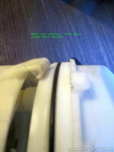

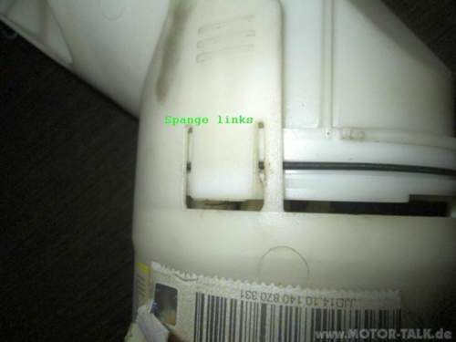

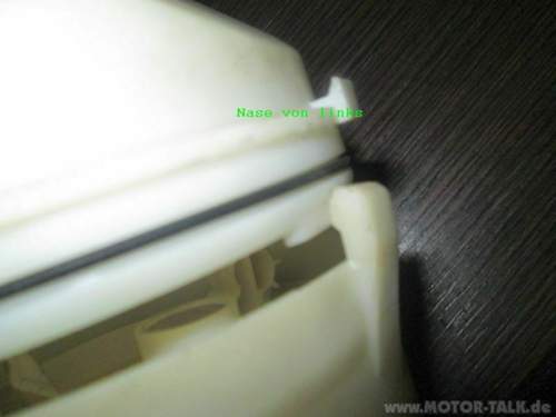

wie habt ihr das Gehäuse denn auseinander bekommen? Mit Gewalt? Vielleicht sind ja irgendwelche Haltenasen abgebrochen, das hättet ihr aber bestimmt selber schon gesehen. An dem rechten Teil auf dem Bild ist doch sowas wie eine Rastnase zusehen, also zusammenstecken und etwas drehen, oder nicht?

Mit Gewalt haben wir die Teile nicht behandelt, weist du ob beide Teile so zusammengehören ?

nein, ich kann dir nicht sagen ob das so zusammen passt. Aber so oft wie an dem Dicken die Pumpen verrecken wird sich bestimmt noch jemand melden der das schon hinter sich hat, nur Geduld.

Zerlegen ging relativ einfach. Beim Trennen von Ober/Unterteil war schon "gute" Materialspannung zu spüren. Zusammen gebaut habe ich sie allerdings nicht, da die Pumpe als solches def. war und ich ja eine Neue hatte. Mir fiel der große dünne Dichtring auf, der Ober- und Unterteil abdichtet. Der muß erneuert werden, sonst bleibt später der Wagen mit halbvollem Tank liegen!
Eine Zusammenbauanleitung gibt es ab Werk nicht, wegen der zu erwartenden Undichtigkeitsprobleme. In einem älteren ELSA-Win las ich auch so was als klare Empfehlung von Audi an die Werkstätten. Die meisten Monteure bekommen die neue Einheit ja nicht mal richtig eingebaut! Haben bei mir zwei Anläufe gebraucht und war immer noch nicht oK (Tank halbvoll und morgens mit x mal 5Literkanister zur Tankstelle🙂😕
