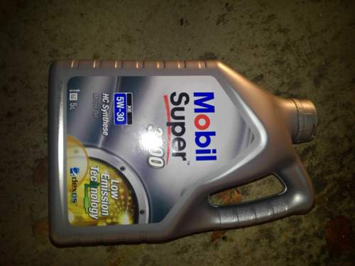

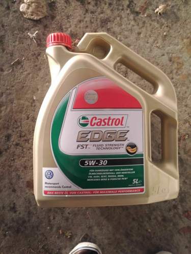

Ich muss öl wechseln in 3000 km. Meine frage mein dad hat auch 5W 30 ich habe 5 Liter Castol für 25 EUR bekommen leider nur 5 Liter für mein Diesel Bmw 318d bj 2011 brauch ich 5,2 Liter kann ich die restlichen 200 ml einfach von meinem Dad nehmen er hat mobil 3000 auch 5w30 oder muss ich extra 1 Liter kaufen
