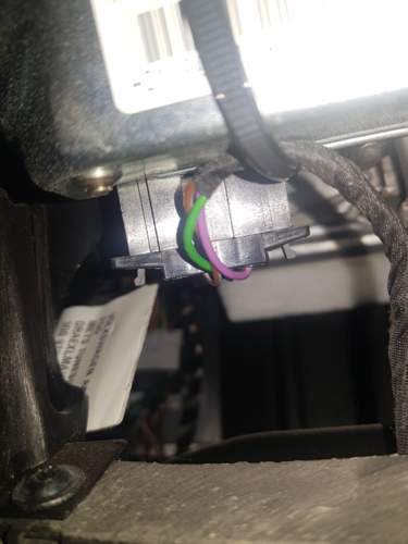

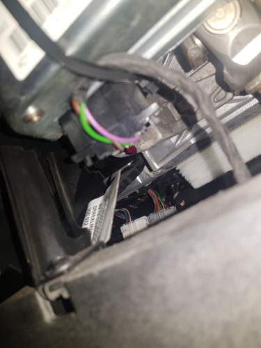

Wie ich oben schon beschrieben habe, habe ich ein großes Problem mit der Lenksäulenverriegelung..
Jedesmal wenn ich jetzt meinen Dicken anmachen möchte, habe ich Angst, dass er nicht angeht.. bin schon fast soweit das Fahrzeug zu verkaufen..
Habe gehört, dass man die Wegfahrsperre deaktivieren lassen kann, damit sämtliche Probleme, die mit der Wegfahrsperre zutun haben, ignoriert werden.
Hat jemand hier sowas schon gemacht?

Es wäre ungewöhnlich,wenn es nicht am Kabel der ELV liegen würde.

Dann guck doch mal am Bremspedal Richtung Lenksäule ob da was repariert wurde!
Ist ein Dreipoliger Stecker der an die Lenksäule geht.
Werde ich auch nachsehen und ggf. Bilder hier hochladen.
Hier mal die Bilder von mir, als wir auf Pirsch gegangen sind
