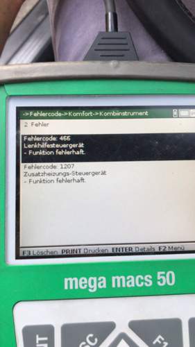

Du kannst dann aber nicht alles auslesen. Hab ich selber durch als bei mir das Kabel durch war und die Zündung nicht an ging.
Da konnten nur paar Sachen angezeigt werden.
Muss mal schauen, ob ich meinen Log-File noch finde.
Nachdem wir den Trick mit der Lichthupe durchgeführt haben, kam das beim Auslesen raus.
Jemand Erfahrung dazu?
Lenkhilfe STG?
Der P hat doch eine hydraulische Lenkung mit Servotronik. Das sollte mit der ELV nichts zu tun haben

Da wird wahrscheinlich die gesamte ELV gewechselt. Gab es hier nicht schon mal so eine Kostenangabe? Ich erinnere mich das es auch um die 3000€ waren.
Dafür sollte es dann auch keinen Mechaniker aus Dresden brauchen.
Und nachdem alles gewechselt ist, und die Zündung doch nicht angeht, kommt man drauf,dass es nur eines oder 2 der 3 Kabel unten an der Lenksäule waren.
Dies wird man Deinem Schwiegervater natürlich nicht sagen.
Die lachen sich einen Weg.
Ich hatte auch lange gesucht als das bei mir war und da man nicht alles auslesen kann,wenn Zündung aus ist,ging die Überlegung los was ich als erstes wechseln werde.
Irgendwie kam mir das dann vorm ins Bett gehen an,noch mal zum auto zu gehen und die Lenksäule zu bewegen.
Hab mich rein gesetzt Tür zugemacht und dann die Lenksäule ausgefahren und dann hörte man schon den Klack von der ELV und die Zündung war an. Wagen konnte dann normal gestartet und bewegt werden.
Die Kabel sind nur für den Augenblick wichtig,wo das Kessy die ELV ansteuert.
Das kann Günther besser erklären.
Wenn Du Deinem Schwiegervater was gutes tun möchtest,dann fährst Du zum freundlichen und versuchst das mal.
Wenn er den Auftrag schon ausgelöst hat,dann zahlt er leider Haufen Kohle umsonst.
