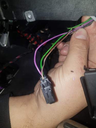

Wie ich oben schon beschrieben habe, habe ich ein großes Problem mit der Lenksäulenverriegelung..
Jedesmal wenn ich jetzt meinen Dicken anmachen möchte, habe ich Angst, dass er nicht angeht.. bin schon fast soweit das Fahrzeug zu verkaufen..
Habe gehört, dass man die Wegfahrsperre deaktivieren lassen kann, damit sämtliche Probleme, die mit der Wegfahrsperre zutun haben, ignoriert werden.
Hat jemand hier sowas schon gemacht?

Ich finde es schon sehr krass, dass innerhalb von einen halben Jahr die Verriegelung 2 Mal den Geist aufgibt.. jedesmal wenn ich jetzt den Knopf für die Zündung drücke bekomme ich Schweißperlen auf der Stirn.
Und die ELV verhindert die Startfreigabe des Kessy sobald ein Fehler gemeldet ist.
Als ich beim starten mit mal einen Fehler hatte, hab ich vorsorglich die automatisch Lenksäulen Verstellung deaktiviert.
Hab dann paar Termine angefahren, dabei aber das Auto immer laufen lassen.
Zu Hause dann abgestellt und als ich dann wieder los bin, tot. Nicht mal die Zündung geht an.
Hab dann viel gesucht 2 Tage erfolglos und irgendwann kann mir in den Sinn, die lenksäule mal zu bewegen und bis zum Anschlag einzufahren.
Und zack war die Zündung an.
Wenn Du das Auto öffnest, dich reinsetzt und die Tür zumachst, hörst wie die Lenksäule entriegelt wird. Ist das entriegeln nicht zu hören, wird auch die Zündung nicht angehen,weil dass Kessy das verhindert.
Ursache ist ein oder mehrere gebrochene Kabel von den 3 die zur ELV gehen.
Ich glaub Günther hat das an seiner Teststation damals mal simuliert.
Und selbst wenn die Isolierung von außen intakt aussieht,können die Litzen im inneren durch sein.
Wenn ich Günther damals richtig verstanden hab, wir nur ein kurzes Signal zur ELV gegeben und bleibt die Rückmeldung aus, bleibt die Karre aus.
Sobald der Wagen läuft. Kann man das Kabel auch abtrennen und er läuft weiter.
Deshalb war das bei mir nach deaktiviert der automatischen Verstellung beim fahren auch so.
Die Lenksäule war auf Zug und die Litzen hatten dann keinen Kontakt mehr.
Nachdem ich die Lenksäule Manuell bis zum Anschlag eingefahren hab, hörte man auch gleich wie die ELV entriegelt wurde und der Wagen sprang an.
Leg die Kabel frei guck sie Dir genau oder mache sie gleich großzügig neu.
Die Art wie sie verlegt sind,ist schon grottig,gerade wenn man weiß,dass dort viel Bewegung ist. Und Silikonkabel wurde auch nicht verwendet.

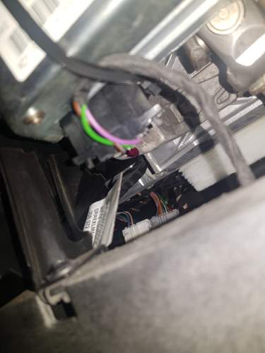

Der Thread ist scho ein wenig älter, aber wo befinden sich die ELV Kabel beim Phaeton aus Bj. 2015? Gibts irgendwo eine Anleitung zur Vorgehensweise etc.?
Verkleidung unterm Lenkrad abbauen, da siehst Du dann die Kabel.

Wenn Du die verkleidung weg gebaut hast,dann siehst Du das. Lass Dich nicht täuschen und Wickel das Gewebeband ab, darunter versteckt sich manchmal der bruch.
Ist die ELV zu hören oder nicht?

Wenn das Kabel der ELV defekt ist und die Zündung nicht freigegeben wird, lässt sich der FS nicht auslesen.
Da kommt man schnell auf den Trichter STG zu tauschen,neu zu bespielen,weil man als Fehler angezeigt bekommt, kein Zugriff etc.
Einfach mal die Lenksäule bewegen und evtl gibt das gebrochene Kabel kurz Kontakt, das reicht um die ELV zu entriegeln und dann startet der auch wieder.
