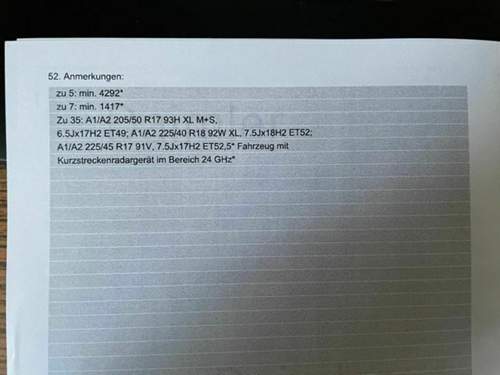

ich fahre einen W176 A180 122PS Bj. 2012 Ausführung Style und möchte von den 16 Zoll original Felgen auf folgende Felgen umsteigen:
https://www.felgenshop.de/.../
Maße: 8.00 x 18 ET 45 5x112.00
Sind nun lediglich die 215/40/R18 Reifen ohne Eintragung zugelassen oder kann ich auch die 225/40/R18 verwenden. Zweitere sind irgendwie deutlich preiswerter. Muss ich sonst noch was beachten? Besonders dieses Zulassungsthema ist etwas schwer zu verstehen.
Danke für eure Hilfe!

Schau doch ins Gutachten, da stehen die Reifengrößen die erlaubt sind...
Deswegen Frage ich, laut dem dürfte ja nur die 215/40/R18 eintragungsfrei verwendet werden.
Screenshot-2021-03-02
Die Felgen musst Du so oder so egal ob mit 215er oder 225er oder 235er eintragen, ....
Auch wenn auf der Homepage steht das 215er Reifen auf den Felgen eintragungsfrei sind...
Es ist nur ein Gutachten und kein ABE!
Aber alle Größen passen ohne Probleme auf den W176, bekommst Sie auch problemlos und ohne umbauten eingetragen! Das "Umbauten" nötig sind steht, wieso auch immer in jedem Gutachten, ...!

In dem Gutachten steht bei den 225er nach K2b, dass Umbauten nötig sind?

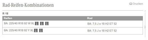

7,5x18 ET52 mit 225/40 ist Serie bei den AMG Line Modellen. Keine Tachoanpassung nötig.

Mal eine andere Frage..
Wenn ich diese Felgen hier gebraucht kaufe:
https://www.kunzmann.de/.../...l-in-schwarz-fuer-die-a-klasse-w176.htm
Kann ich die doch ohne Eintragung/Gutachten/... einfach aufschrauben und fahren oder? Stehen ja schließlich in der Betriebsanleitung als zulässige Rad-Reifen-Kombination und sind von Mercedes.
Mich wundert der Text in der Beschreibung:
"Durch die im Lieferumfang enthaltene ABE ist keine Eintragung in die Fahrzeugpapiere notwendig." Brauche ich doch Unterlagen dafür?
Wenn Du die ABE bekommst dann keine Eintragung nötig, Voraussetzung ist das die Reifengröße in Deinen
Fahrzeugdokumenten eingetragen ist
Ansonsten doch zum TÜV
