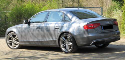

Grüßt euch,
Ich weiß viele finden es nicht schön aber ich überlege mir diesen Sommer 19 Zoll Felgen zu zulegen und diese auf meinen A4 zu montieren (kein Sport- oder S-line Fahrwerk) jedoch ohne eine Tieferlegung einzubauen, hat jemand von euch sowas bereits schonmal gemacht oder ein paar Bilder für mich damit ich mir es mal anschauen könnte?
Schonmal danke für eure Antworten
Grüße Phil

Guck mal anbei, Limo:
Bild 1 - 19" 235/35 ohne Tieferlegung
Bild 2 - 19" 245/35 mit Eibach Pro-Kit 35/30mm
Steht halt wie auf Stelzen da ohne Tieferlegung.

Ja es geht um den Vergleich, danke für die Bilder.
Ist es denn dein Wagen oder bist du damit schonmal gefahren? Wenn ja wie komfortabel würdest du es einschätzen?
Aber man kann es vorübergehend erstmal ohne Tieferlegung fahren, sieht zwar nicht perfekt aus aber was soll es.

Den im Bild 2 fahre ich, der hatte vorher das Standard FW drin, durch die anderen Federn ist nicht so sehr viel an Komfort Verloren gegangen.
Der Unterschied von 16" (205ér) Winter auf den 19" Sommer schon da, aber Erträglich m.M.n.
Kollege fuhr die VFL Limo mit 18" - 245/40 i.v.m. dem S-Line FW, das Empfand etwas Holpriger, ähnlich wie ich es seinerzeit im A3 8P Fuhr, einfach nur steinhart.
