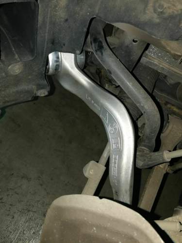

wollte am Wochenende bei meinem F30 330d xdrive die Zugstrebe ersetzen. Nach 120tkm ist das Hydrolager jetzt doch defekt.
Zum Problem:

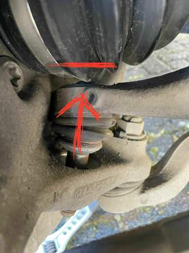

Auf der Radseite bekomme ich die Zugstrebe, aufgrund der darüber liegenden Antriebswelle(xdrive), nicht nach oben rausgezogen.
Habe mehrere Berichte über den Wechsel der Zugstreben gelesen aber nirgendwo wir beschrieben, dass die Komplett Bremse + Antriebswelle raus muss.
Hab ich etwas übersehen oder gibt es einen Trick?

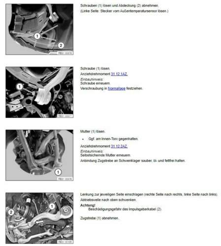

Notwendig ist es laut BMW wohl tatsächlich nicht:
Nach folgenden Arbeiten muss eine Fahrwerksvermessung durchgeführt werden:
Lösen folgender Schraubverbindungen:
Lenkgetriebe an Vorderachsträger
Querlenker unten an Vorderachsträger
Spurstangenkopf an SpurstangeAustausch folgender Bauteile:
Lenkgetriebe (1)
Vorderachsträger (2)
Querlenker unten (3)
Spurstangenkopf (4)
Spurstange (5)
Schwenklager (6)

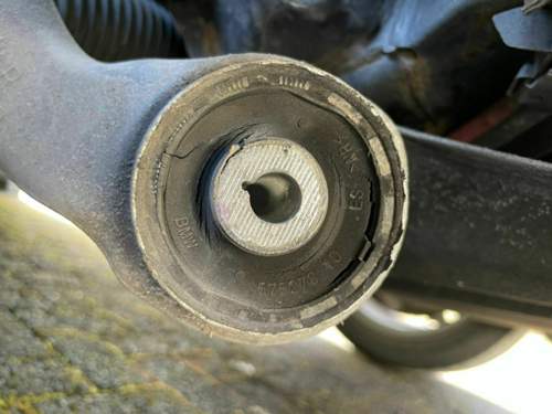

So sah das Hydrolager bei mir aus. Da war sicher kein Öl mehr drinnen…
Hat sich durch ein holpriges Fahrverhalten bemerkbar gemacht. Nach dem Wechsel war da schon ein deutlicher Unterschied zu spüren.

Hab heute morgen die Zugstrebe auf beiden Seiten gewechselt.
Ist auf jeden Fall in Eigenregie machbar.

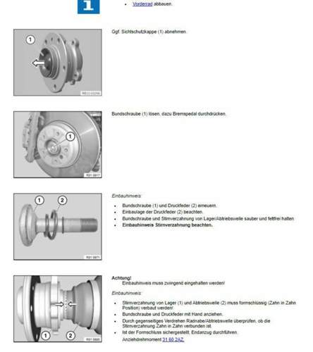

Die Bundschraube für die Antriebswelle habe ich erneuert, die Schraube die durch die Buchse geht habe ich wiederverwendet.
Danke an alle, die hier zu dem Thema ihr Wissen gepostet haben.
Antriebswelle Schraube mit 17 mm Imbuss Nus entfernen. Antriebswelle nach hinten drücken und kräftig nach oben drücken. So schafft Mann genug Platz um die Zugstrebe raus zu beikommen.
@Xhaka schrieb am 16. November 2023 um 02:36:00 Uhr:
Servus zusammen, meine Frage ist…muss man nun die Schrauben tauschen ? Meine hatte sich nämlich nach 2 Tagen tatsächlich gelöst und die Welle fing schon an durchzudrehen. Wie schaut es mit Loctite aus ? Ich hab mir auf jeden 2 neue bestellt. 200Nm waren das oder ?
