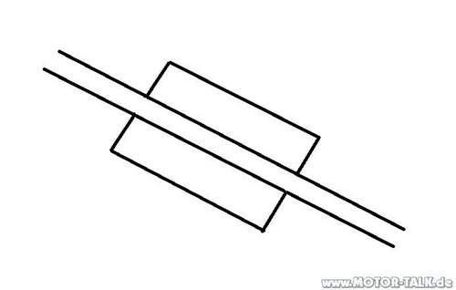

Ich dachte jetzt an die Methode, einen Leeren kat zu nehmen, beide endstücke abflexen, katgehäuse entsorgen oder was weiß ich damit machen, rohr dazwischen gebraten und gut, verstehnse?
Klick
am allerbesten wäre ein durchgehendes rohr, wo der kat"rahmen" drumherum angeschweißt ist.
das sozusagen im kat ein geschlossenes rohr entlangläuft...
hoffe ihr wisst was ich meine. :P
edit : hab mal versucht das mit paint zu verdeutlichen 😁
