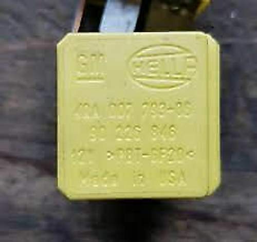

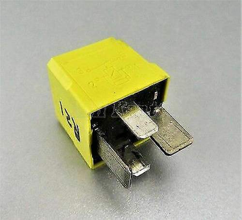

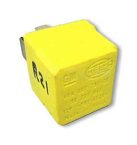

Wie nennt man das relai für den Anlasser kann im Netz nichts finden nur benzinpumen Relais
Da ist ne Bezeichnung auf dem Relais.
Relais ist von HELLA.
Mach mal Bilder vom Relais.
Mache ich die Tage bin auf Montage, aber wenn Anlasser relai Opel Astra h angebe kommen nur Relais für benzinpumpe aber wenn ich die Bezeichnung habe müsste ich es doch beim teilefritze bekommen oder ?
https://www.ebay.de/.../264122330294
Das gibt's auch für 3.50 € in neu.
Nur ist dann die Farbe: SCHWARZ
Hochstromrelais HELLA
Hella hochstromrelais 2
Hella hochstromrelais 3
Ok vielen Dank werde mir das relai und die Sicherung besorgen und tauschen und dann mal abwarten was passiert . Danke für deine Hilfsbereitschaft
