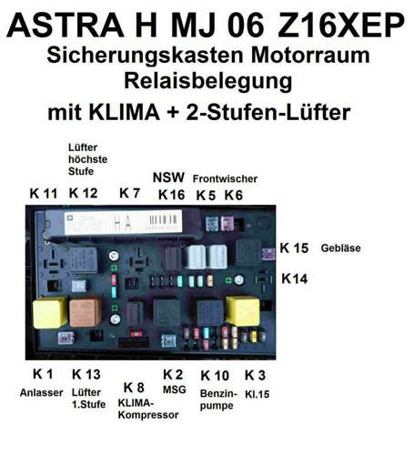

Dann mach mal Sicherungskasten im Motorraum auf und zieh das gelbe Relais
K 1 - Anlasserrelais raus.
Sicherung FE 18 unbedingt erneuern !
Mit Betonung auf " NEU " !

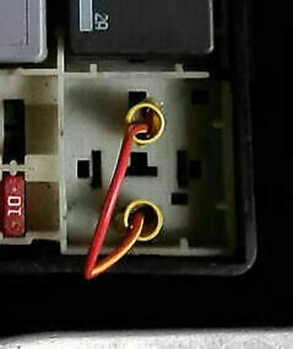

Am Relaissockel sind die Kontakte beschriftet.
Hier eine Brücke aus nem Selbstbau-Überbrückungs Kabel einstecken.
Kabeldickel min.2.0 mm2.
Mit zwei Flachsteckkontakten 6.3 mm breit.
Nix Fucking-Büroklammer verwenden o.ä. !!
PIN 87 und PIN 30 verbinden.
Siehe Bild 3
Anlasser muss dann frei drehen !
Ohne ZÜNDUNG anschalten und ohne Startversuch.
Also vorher Gang raus und Handbremse ziehen !
Zündung ausschalten !

Relaisbrücke eingebaut
