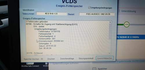

ich bräuchte mal eure Hilfe.
Bei meinem 4E, Baujahr 2005 scheint die Wegfahrsperre zu spinnen.
Türen entriegeln usw. funktioniert bestens, aber ich stecke den Schlüssel ins Zündschloss und die elektrische Lenkradsperre entriegelt schon nicht. Und die Zündung geht auch nicht an. Nur das MMI funktioniert normal, Display fährt hoch usw.
Batterie ist in Ordnung, 13,6 Volt.
Sicherungen habe ich rechts und links vorne kontrolliert. Habe auch mal die Nr. 42 gezogen für die Alarmanlage.
Batterie auch schon abgeklemmt.
Nichts hilft. Wo kann ich anfangen zu suchen ?

Anbei 3in Foto
Steuergerät j513 hat er mir auch angezeigt, aber nach löschen keine Besserung
Häng mal nen anderes Zündschloss dran, die Fehler deuten beide auf einen Defekt hin.

Okay. Aber das Steuergerät ELV ist auch defekt laut VCDS, hab den fehler gelöscht, kam auch nicht wieder, aber er startet trotzdem nicht.

Die gehen aber eigentlich selten kaputt, wenn beide bzw. Alle 3 Fehler bleiben läuft das wohl wieder aufs Steuergerät hinaus.
