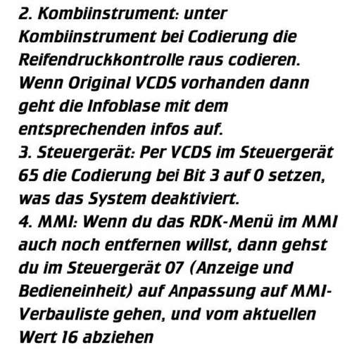

Mein D3 4E aus 12/ 2005 hat ein RDK -4 Räder ohne Reserverad codiert.
Im MMI gibt es keine Abschaltmöglichkeit. Ich habe mit A8-Olli schon darüber diskutiert, finde aber noch immer keine Lösung.
Meine Winterräder haben keine Sensoren und ich möchte im Winter keine Fehlermeldung vom RDK ständig im Zentraldisplay haben.
Was kann ich tun, um das RDK System über den Winter abzuschalten?
VCDS vorhanden.
Vielen Dank
Gerd

STG 07 (Anzeige-/Bedieneinheit vorn) auswählen
STG Anpassung -> Funktion 10
-> Kanal 01 (MMI-Verbauliste)
+00001 - adaptive cruise control (PR-8T4)
+00002 - Ambientebeleuchtung (PR-QQ1/QQ3)
+00004 - Einparkhilfe vorn (PR-7X2)
+00008 - Einparkhilfe hinten (PR-7X2)
+00016 - Reifendruckkontrollsystem (PR-7K3/7K4/7K5)
+00032 - Schiebe-/Ausstelldach (PR-3FD/3FE/3FR/3FQ)
+00064 - adaptive air suspension (PR-1BK/2MA)
+00256 - Regensensor (PR-8N3)
+00512 - one touch memory (PR-4K5/4K6)
+01024 - Sitzeinstellung vorn (PR-3PN)
+02048 - Sitzeinstellung hinten (PR-5Z1)
+16384 - Telematik - Notruf-System (PR-9ZH/9Z
Gehe unter STG 07 rein funktion 10 kanal1 und einfach minus 16 von dem Wert den du siehst!
Was bewirkt das minus 16? wird das rdk dadurch direkt abgeschaltet oder ist das rdk menü im mmi wieder sichtbar? Beim gerd ist es ja so, dass ihm das generelle rdk menü im mmi fehlt.
Der Reifendruckkontrolle-Eintrag im Car-Menü verschwindet.
Um die RDF zu deaktivieren muss man aber noch mehr machen.
- Sicherung ziehen
- Im Kombiinstrument RDK codierung wegnehmen, ansonsten gibt es leider immer ein unschönes piepsen, weil das KI immer, wenn es vom RDK-Stg. keine Daten empfängt (dieses ist ja bedingt durch den absichtlichen Stromausfall nicht in der Lage zu sagen "ich bin da"😉 eine FIS Fehlermeldung schmeisst
(- Verbauliste im Diagnoseinterface anpssen, damit dort kein Fehlereintrag hinterlegt wird (dieser Schritt ist optional, da wirklich nur ein Fehler hinterlegt wird, der aber ansonsten keinerlei Auswirkungen hat))
