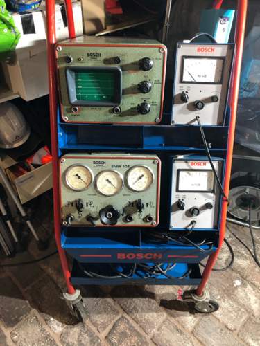

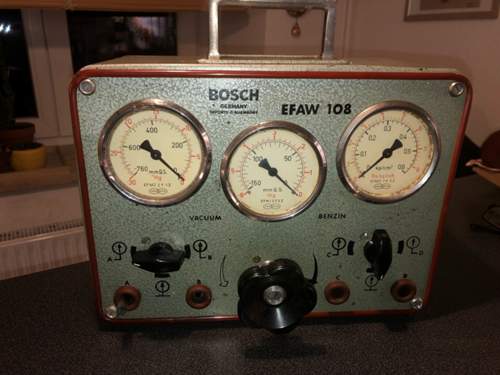

Ich sammele BOSCH Motortester (grüne Serie und Blau), EFAW. Sind tolle Geräte und passen schick zum Auto. Daneben habe ich noch eine ganze Reihe kleinerer Motortester. Wichtig ist 4-Zylinder Anzeige damit man nicht dauernd umrechnen muss. Mischung aus Drehzahlmesser und Schließwinkel ist perfekt.
Fotos sind paar Beispiele aus meiner Sammlung.
Wenn Du mal in Nürnberg vorbeischleichst zeige ich Dir alle und wie die zusammen arbeiten.
Habe auch etliches doppelt, mehrere CO Tester und sogar Oszilloskope.
Werde das alles mal in einem Thread demonstrieren.
Du bräuchtest einen EFAW 104
Allein wenn ich schon den Hammerschlaglack sehe, kriege ich weiche Knie. Ich liebe dieses Finish. Es erinnert mich an meine Kindheit und „altes Zeig“. Die Geräte auf den Fotos sehen erhaben und teuer aus. Sicher gut für eine schöne Sammlung, aber vielleicht zu schade für Garage? Und sie brauchen vielleicht Stromanschluss. Den habe ich leider nicht.
