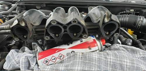

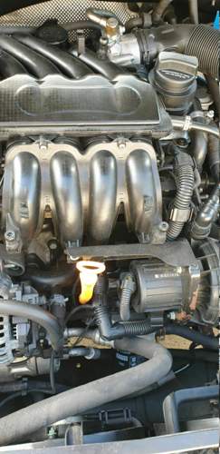

Hallo A3 Fahrer,
Ich habe mich heute echt getraut meine Z-Kerzen zu wechseln, obwohl es nicht gerade das beste Schrauber Wetter war draußen. Arbeitszeit 3,5 Std. beim nächsten mal eine gute Stunde.
Die meiste Zeit ging bei Reinigungen und Werkzeugsuche drauf. Bei meinem Motor ist es Pflicht die AB zu demontieren, kein drankommen an die Kerzen ohne. ( Bild unten)
Die alten ZK waren nach Service 40 Tsd. KM drin und so sehen sie auch aus ( V-Line, Wechsel Intervall alle 30 Tsd. laut NGK). Zum Glück habe ich laut Dennis ( Großes Danke nochmal ) alle 8 Dichtringe ersetzt - die hatten mit Gummi Qualität nix mehr zu tun eher mit PVC so hart waren die, entsprechend waren die Undichtigkeiten über lange Zeit auch sichtbar. Der Grund des wechseln war einfach das alter der Zündkerzen. Vorteile konnte ich nicht merken, obwohl ich einen ruhigeren konstanten Leerlauf bemerkt habe.
Ich hoffe das ich hiermit manchen helfen kann und Mut zusagen kann wenn's dann sein muss.
Grüße Michel

Also in erster linie, danke ich für die erwähnung meines Kommentares. Ich habe KFZ Mechatroniker gelernt und konnte dir deshalb auch aus meinem wissen sagen, dass die Dichtungen meistens kaputt gehen. Es ist halt einfach ärgerlich, wenn man die paar Euro spart und dafür dann einen Leerlauf von gut und Böse hat und wieder alles zerlegen muss. Es gibt eine Möglichkeit mit kreuzgelenk etc pp den Ausbau der AB sich zu ersparen, halte ich aber für wenig sinnvoll und es ist meiner Meinung nach auch echt umständlich, zumal man dann auch nicht sieht, ob man die ZK vernünftig eingesetzt hat.

AKL, AHE brauchst du davon 4 https://www.autodoc.de/fa1/9852025 und davon 4 https://www.autodoc.de/jp-group/8173192
1x im Jahr wechsel ich bei mir die Zündkerzen, noch nie ist dabei eine Dichtung kaputt gegangen. Habe aber vorsorglich immer welche hier.
Ausbau der Brücke und der Wechsel der Kerzen, hab ich nie länger wie 30 Minuten gebraucht.
Unteren 8 Schrauben raus, den unteren Teil vom oberen trennen durch die 2 Klipse an der Seite. Danach kommt man ohne Probleme an die Zündkerzen.
Wer will kann jetzt den oberen Teil etwas nach oben drehen, hinten über dem Hitzeschutzblech vom Krümmer rechts und Links die Schrauben von der Brücke entfernen um an den Ventildeckel zu kommen.

Ich sage es nochmal , es gibt einen Motor wo es keine Möglichkeit gibt einen Kerzenwechsel zu machen wo die Ansaugbrücke nicht ab muss, zaubern kann hier niemand.
Die Dichtungen sind doppelt so teuer wie die Kerzen und deshalb kann ich nur empfehlen die Longlife Kerzen zu nehmen.....angebliche Lebensdauer 60 Tsd. Km.
Ich hatte keine Lust auf brechen und biegen .
Doch, es gibt einen Motor wo der Kerzenwechsel ohne Ansaugbrücke abbauen geht, AGN.
Das geht auch beim AKL AEH ohne die Brücke zu Demontieren. Es ist aber immer eine Fummelsarbeit. Ich habe damals fast 2 Stunden gebraucht mit 2 Verlängerungen und 2 Gelänke die ich noch mit Klebeband gebunden habe damit die etwas weniger Spiel haben.
