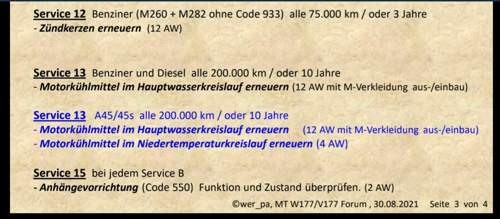

Guten Abend , weiß jemand bei wieviel KM Laufleistung die Zündkerzen fällig sind bei dem 2.0 Liter Motor mit 224 PS ?
Falls jemand die Kerzen schonmal selber gewechselt hat , war der aus und Einbau für einen Laien machbar ?
13 Antworten
Alle 75.000 km oder alle 3 Jahre, je nachdem was zuerst eintrifft. Siehe Bild > Service 12
....war der aus und Einbau für einen Laien machbar ?
Nein, da ganz spezielle MB Vorgaben zu beachten sind.

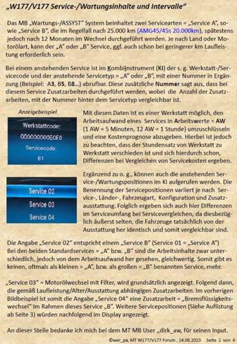

Haben sie noch mehr von diesen Auszügen von den Intervallen beim 250?
@Fabregas
Ja....
https://www.motor-talk.de/.../...ten-aus-dem-mbux-ki-t6963873.html?...
wer_pa
Gut würde es auch gern haben per PN
@Fabregas
Erledigt (:-))

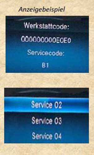

Hallo zusammmen.
Mein A250e, EZ 12/2020 muss zum Kundendienst 18.000 KM Service A4. Fachwerkstatt will 700 Euro, da Zündkerzen und Luftfilter gewechselt werden müssen, da sonst die junge Sterne Garantie futsch ist. Mein Hybrid wird fast ausschließlich Elektrisch gefahren und Zündkerzen und Filter sollten neuwertig sein. Ich finde das als Abzocke und Erpressung. Lasse ich es nicht machen, keine Garantie/Gewährleistung mehr. Wie seht ihr das?
Die Kunden erwarten bei einem über Inspektion gepflegten Auto, dass es zwischendurch keine Ausfälle zeigt. Somit geht Mercedes sicher, dass es durch regelmäßigen Wechsel der Zündkerzen keine Probleme geben kann.
Die Unterscheidung, ob das Auto als Hybrid jetzt nur X km mit Verbrenner gefahren wurde wäre relativ neu. Aber anscheinend werden die Zündkerzen auch nach Zeit und nicht nur nach Nutzung gewechselt. Ob das technisch begründet ist kann ich nicht beurteilen.
Und dass Garantie verfällt, wenn die vorgesehenen Wartungen nicht gemacht werden, ist verständlich.
Da hilft nur auf Drittanbieter ausweichen, die die Wartung/Inspektion nach Vorschrift durchführen und Mercedes gerecht bestätigen, wenn man Geld sparen möchte.
@olivermeiser
Dein negatives empfinden solltest du in Richtung MB Motorenentwicklung/Technik richten, da die Werkstatt nur das ausführt, was das Service Assyst System im Kombiinstrument als Wartungspunkte anzeigt.
Die Wartungspunkte müssen gemäß dem Assyst System abgearbeitet werden, daran muss sich auch eine Fremdwerkstatt, die den Service nach MB Vorgaben durchführt und bestätigt, halten.

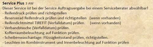

Sparen (ca. 130 €) bei einem Service kannst du jedoch, wenn du das Motoröl gemäß geforderter MB Spezifikation beistellst und den s. g. Service Plus (3 AW) bei der Auftragsvergabe abwählst.
