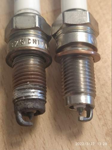

wollte meine Zündkerzen nach ca. 70 tKm wechseln. Losdrehen ging relativ gut, doch dann gings immer schwerer.
Ich schätze dss ich die Kerzen mit ca. 50 Nm Drehmoment ausdrehen mussten. Als die erste draußen war der Schock, das Gewinde unten hat gefressen.
Siehe Bild in meinem Profil. Ich habe dann die zweite versucht, gleiches Problem wieder. Die dritte Kerze läßt sich noch schwerer ausdrehen, ist noch halb drin.
So jetzt meine große Frage:
Neue Kerzen eindrehen und gut is, oder besser zuerst das Gewinde nachschneiden?
Danke für die Antworten.
Kerzen und Stabzündspule wurde zuvor von der Werkstatt erneuert. Kerzen ließen sich relativ gut am Anfang lösen, aber dann....
Auto ist 210 tKm gelaufen, eigentlich bis auf die Stabzündspüle nie Probleme gehabt damit.

https://www.motor-talk.de/.../Attachment.html?attachmentId=760140
Sind Bosch Platinum für 70tkm Intervalle vorgesehen?? So wie die Elektroden aussehen stimmt das vorne und hinten nicht...aber hinterher ist man bekanntlich immer schlauer und nun ist das Kind ja bereits in den Brunnen gefallen...
Ich würde die Gewinde nachschneiden (reichlich Fett am Gewindebohrer) und die neuen ZK mit vorgeschriebenem Drehmoment festziehen. Wenn es funktioniert ist ja alles gut, ansonsten......
So wie das aussieht, wurde in der Werkstatt nur eine Kerze gewechselt (die rechts außen im Bild) und die zwei linken haben in der Werkstatt schon gefressen und wurden deshalb gar nicht herausgedreht sondern gleich wieder ganz reingedreht - hätte die Werkstatt dem Fahrzeughalter mitteilen können - ändert aber im Prinzip nichts, die Werkstatt kann ja auch nichts dafür, wenn die Gewinde fressen. Ich behandle meine Kerzen, die in Aluköpfen sitzen mit Antiseize oder wie es früher hieß "Never Seeze" bis ganz vorne zum Gewindeende, aber tunlichst nicht auf die Elektroden bzw. den Isolator und hatte bis jetzt Glück.
Ich würde beim jetzigen Fall auch versuchen, das Gewinde (mit ausreichend Fett) nachzuschneiden, lassen sich die Kerzen dann noch festziehen kann man nur hoffen dass sie später nicht rausfliegen - lassen sie sich nicht mehr festziehen, dann einen Reparaturversuch mit Helicoil wie oben schon erwähnt.
Habe ich genauso als Vergleichsstück gesehen, Gewinde/Elektrode blank und der Kupferring wurde durchs Anziehen noch nicht zusammengepresst > neu.

Auf meinem Bild ist die 3. Kerze eine Neue, wollte ich nur zum Vergleich zeigen. Also kein Fehler der Werkstatt.
Die 3. Kerze ist noch drin, geht aber noch schwerer raus als die anderen.
Den Tipp mit dem Ol vor dem Rausdrehen hätte ich machen sollen.
Da das Auto nur Langstrecke gefahren ist, sollten die 10 tKm über Wechselinterwall schon ok sein.
Ich vermute eher dass die Bosch Kerze zu stark unten korridiert ist, und dann das Problem verursacht hat.
Vielleicht sind andere Hersteller da besser.
Ich habe jetzt 2 neue Kerzen wieder eingeschraubt, die gingen mit erhöhtem Kraftaufwand wieder rein.
