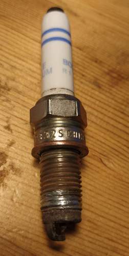

wollte meine Zündkerzen nach ca. 70 tKm wechseln. Losdrehen ging relativ gut, doch dann gings immer schwerer.
Ich schätze dss ich die Kerzen mit ca. 50 Nm Drehmoment ausdrehen mussten. Als die erste draußen war der Schock, das Gewinde unten hat gefressen.
Siehe Bild in meinem Profil. Ich habe dann die zweite versucht, gleiches Problem wieder. Die dritte Kerze läßt sich noch schwerer ausdrehen, ist noch halb drin.
So jetzt meine große Frage:
Neue Kerzen eindrehen und gut is, oder besser zuerst das Gewinde nachschneiden?
Danke für die Antworten.
Kerzen und Stabzündspule wurde zuvor von der Werkstatt erneuert. Kerzen ließen sich relativ gut am Anfang lösen, aber dann....
Auto ist 210 tKm gelaufen, eigentlich bis auf die Stabzündspüle nie Probleme gehabt damit.
Zündkerze nach dem Ausdrehen

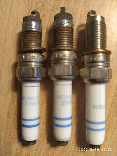

Hallo Forum,
ich habe nochmal geforscht und ich weiss jetzt warum ich die Probleme mit den Zündkerzen bekommen habe:
Die Werkstatt hat den falschen Zündkerzentyp eingebaut. Für Erdgasmotoren und mein Modell muss laut Bosch der Typformel Y 5 KPP 332, Bosch Bestellnummer 0241145523 rein.
Verbaut wurde aber der Typ Y 5 KPP 332S mit der Bosch Bestellnummer 0241145515.
Zu der richtigen Kerze schreibt Bosch "..Hervorragender Motorschutz durch vernickeltes Zündkerzengehäuse und -gewinde: zum Schutz vor Korrosion und Festfressen im Aluminium-Zylinderkopf ohne Schmierung.."
ganau das ist mir mit der falschen Kerze ja passiert.
Auf der Rechnung der Werkstatt ist sogar dokumentiert, dass der falsche Zündlerzentyp eingebaut wurde (siehe Bilder).
Was würdet Ihr an meiner Stelle jetzt machen?
Danke, viele Grüße HarryMainz

Kannst die Werkstatt ja mal um Stellungnahme bitten...würde da aber nicht all zuviel bis gar nix erwarten...RG ist aus Nov 2018...dein jetziger ZK-Wechsel nach 3,5 Jahren und 70tkm aber auch schon überzogen... und die neuen (richtigen?) ZK sind schon erneuert und (hoffentlich?) dicht und fest.
Bin mir nicht sicher, ob die Bosch-Platin überhaupt für 60tkm zugelassen sind...
