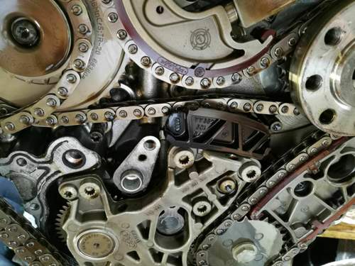

Etwa 50% der Probleme bei den Dauerlaufmotoren ( u.a. die BBK, BAT, BAS, BNS, BXA ) waren elektrischer Natur.
Wenn Du die Kette ausschließen willst lies den MWB 93 aus. Das ist das Geberrad auf den ELNV in Bezug auf Kurbel-OT bis Betrag 5° in Ordnung, darüber mag es ein Problem geben.
In diesem Fall stand -8° im VCDS MWB 93 Die Ventile haben nicht aufgesetzt und das Ding ging gut !
Img-20190623-103916
@GaryK So wie ich das festgestellt habe, scheiterts schon beim Auslesen der MWB (was ist das???). Meistens haben die dann noch so einen Billigheimertester, der nur den FS vom MSTG auslesen kann. So kenne ich auch nur eine einzige freie (Audi)Werkstatt, die ein VCDS nutzt.
Selbst die Billigheimer mit LIVE Daten (kaum 100€ als Standalone) haben Fuel Trims.

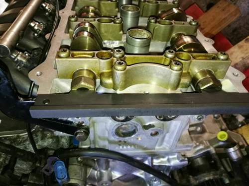

Verdacht auf Steuerzeitensprung. Lies den Messwerteblock 93 aus. Das sind die NW-Geberräder bezogen auf Kurbelwelle. Alles über 5° ist schlecht !
Vielleicht kommt eine Nockenwelle auch nicht zurück. Ventildeckel runter und schauen ob die Nuten in den Nockenwellen fluchten.
