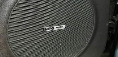

Wo seh ich das ob bose verbaut ist?
Dann steht Bose auf den Lautsprechern in der Türe, es erscheint auch ein Bose Logo beim einschalten vom Radio, sonst ist das normale Aktiv System verbaut.
Bose
@Sportler-69 schrieb am 22. März 2021 um 21:50:13 Uhr:
Ne, das hab ich nicht. Ok dann habe ich das normale.

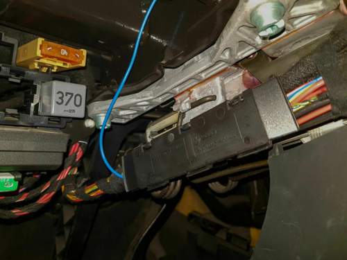

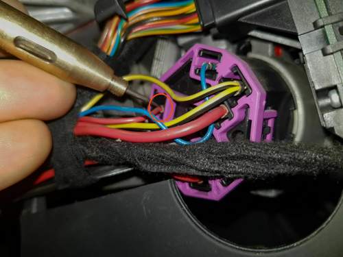

Du musst die unter Verkleidung vom Lenkstock und die Verkleidung Lenkrad Fußraum entfernen. Für die Lenkstockverkleidung benötigst Du einen speziellen Torx 9*60 Schraubendreher wie auf dem Foto und eine 6 Inbus Nuss mit Verlängerung.
Die Fußraumverkleidung ist mit 8 Sechskant Schrauben unten und seitlich hinter einem Deckel an der Türe am Armaturenbrett befestigt.
Dann öffnest Du den seitlichen Kabelschacht, der ist oben ist geklippt danach kann man den herunterklappen. Dann suchst Du das Kabel was von der im Kreis markierten Klemme auf der 9 Uhr Position abgeht, das ist ein dünnes rotes Kabel.
Das Kabel dann bis in den Kabelschacht verfolgen und dort in der Mitte mit dem Seitenschneider durchtrennen, das Kabel auf einer Seite mit einer Rundsteckhülse mit Crimpzange verbinden, auf der andere Seite das durchtrennte Kabel mit einem zusätzlichen Kabel was locker nach hinten bis in den Radioschacht reicht verbinden und mit dem Mutter Stück der Rundsteckhülse mit Crimpzange verbinden. Die Stecker dann zusammenstecken, danach dann wieder alles zusammenbauen.
Das verlegte Kabel schließt Du dann später am besten auch weder mit einer Rundsteckhülse an das Zündplus vom Kenwood Radio an.
Den Aktivadapter musst Du einfach nur zwischen die Originalstecker und Radio stecken. An dem Aktivadapter ist ein schwarzes Masse Kabel, dass muss an den Rahmen vom Radio angeschlossen werden. Sonst funktioniert die hintere Endstufe nicht. Ist auf jeden Fall beim Bose Aktiv so.
Das funktioniert am besten mit einer Rundöse diese schraubst Du dann mit einer M4 Feingewinde schraube an das Radio. Die Phantomeinspeisungsantenne kommt an das blaue Kabel vom Radiokabelbaum.

@Sportler-69 schrieb am 23. März 2021 um 16:41:10 Uhr:
