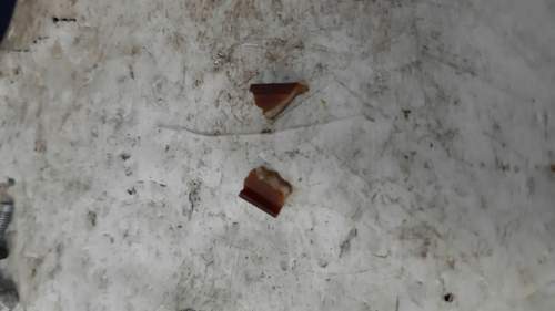

Kettenspanner gebrochen.
Motor muss also raus.
Warte jetzt noch auf das Ergebniss der Endoskopie, ob keine weiteren Schäden vorliegen.

Predige ich hier die ganze Zeit schon. Aber Egal. Gleitschiene auf der betroffenen Bank gebrochen. Kette übersprungen. ende. Bei 2 Kettenglieder wird es Gefährlich. Kamera Rein und schauen ob Ventil aufgesetzt.
Bei Audi wird es Teuer. Dabei kostet das Material nicht mal 1000 Euro und der Motor muss nicht raus. Seiden du musst noch neue Ventile einbauen. Dann muss der Motor raus wegen den schei….Hitzeblechen

Es sind Teile der Schiene abgebrochen und haben sich mit der Kette verkeilt.
Dadurch haben sich die Steuerzeiten verstellt.

Die RS Schienen sind Plastik auf Metallträger, während die Serienteile vollständig aus Plastik bestehen. Daher brechen die Schienen vom RS nicht.
Siehe Foto hier: https://www.flickr.com/photos/88305429@N06/16267768912
Vermute mal, dass das Steuerkettenproblem deswegen beim RS4 weitgehendst nicht vorkommt.
