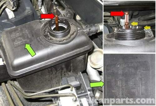

Hallo
Ich bin etwas durcheinander und kenne mich nicht genau mit der Kühlmittelbefüllung aus.
Also meine anzeige ist auf Min. und das muss voll gemacht werden.
Habe ein Tempo in die Flüssigkeit getaucht um zu sehen welche Farbe es ist. Ist Blau.
Jetzt weiss ich nicht was ich da reinkippen soll!? Wasser? Destiliertes Wasser? Reines Kühlmittel oder Kühlerfrostschutz?
Wäre Dankbar für die Antworten 🙂
(325i)

Blauweißes BMW -WASSER wäre von Vorteil;
aber Leitungswasser tuts m.E. auch... 🙂

In Grunde genommen kann man reines Wasser aus der Leitung einfüllen und das System wird weiter funktionieren. Alles andere sind Zusätze die das System in erster Linie vor Korrosion schützen. In meinem Auto passen 7,2 Liter. Bei Diesel und 6 Zylinder Auto etwas über 10 Liter.
Die Mischung ist wie folgendes:
Es gibt mehrere Möglichkeiten, z.B. Fertigmischung, hier muss man nicht mit Wasser verdünnen sondern einfach einfüllen, z.B. Glysantin bieten das an. Die andere Variante ist eine konzentrierte Mischung, die 1:1 mit Wasser verdünnt wird, um ca. -40° Frostschutz zu erreichen. Mit 2:1 ist es dann -20°.

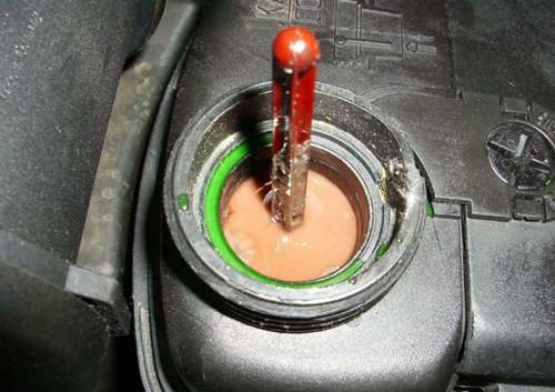

So Lange das Auto nicht von hinteenraucht würde ich mir keine Sorgen machen. Zum Thema Wasserverlust liegt es bei BMW häufig an der Wasserpumpe sowie Thermostat . Sie haben mehrere Dichtungen, die den Geist mit der Zeit aufgeben. Ich vermute dass ich dort ein Problem habe da es nicht wirklich trocken.
Wichtig dass das Kühlmittel nicht braunig ausschaut, das bedeutet denn dass Öl drin ist.
Ps. Zu viel Wasser ist nicht gut, da das System mit Überdruck funktioniert.
