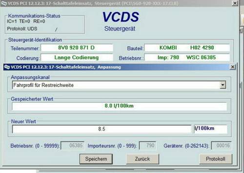

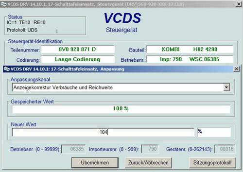

Falls sich Audi quer stellt es kostenlos zu ändern, suche dir nen VCDS'ler in deiner Umgebung. In 5 Minuten ist das erledigt.
Stimmte bei mir auch nicht und habe es selber geändert. Am besten beide Werte angleichen siehe Anhang...
Reichweite
Verbrauch

@der-Rens : Den Wert im Fahrprofil für Restreichweite ändern bringt dir nichts, da dieser Wert dem aktuellen Durchschnittsverbrauch entspricht und ja, je nach Fahrweise variabel ist. Das is mit der Verbrauchskorrektur mit abgedeckt.
