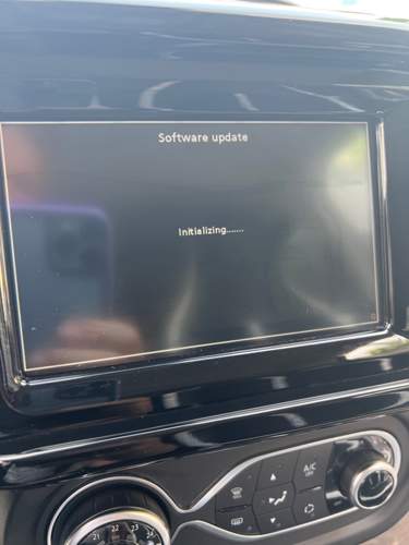

unsere ZOE hat vor ein paar Tagen angezeigt, dass sie gerne ein Update installieren möchte, was ich bestätigt habe. Leider zeigte sie nach kurzer Zeit nur noch "Softwarupdate. Initializing....." an. Das ist jetzt bereits drei oder vier Tage so. Hat jemand eine Idee oder konnte den Fehler vielleicht sogar selbst lösen?
Im Moment funktionieren u. a. Radio, Freisprecheinrichtung, Rückfahrkamera und Parkpiepser nicht. Online wird das Auto auch nicht mehr angezeigt.

Ok, bin einwenig schlauer geworden!
Selbst kann man da nichts machen! Multimediasystem muss wohl über die FIN, Online über Renault zurückgesetzt werden!
Passiert wohl öfters! ;-(
Wie ich über deinem Beitrag geschrieben habe:
Bei der ZOE muss das "Radio" (keine Ahnung, wie das betreffende Bauteil genau heißt) ausgebaut werden. Dann wird es zu Bosch geschickt, bekommt eine neue Firmware und kommt dann wieder zurück.
In der letzten Woche hat es leider nicht geklappt. Unsere ZOE stand 5 Tage beim Händler, aber Bosch hat sich nicht gemeldet bezüglich abholen. Heute folgte ein neuer Versuch. Dieses Mal gab es Anweisenungen zum Versand. Mal schauen wie lange es dauert.
Ist übrigens die 5. ZOE mit dem Problem innerhalb von ca. 1,5 Wochen, sagt mein Händler. Da hat man ein Update ausgerollt, dass offensichtlich fehlerbehaftet ist.

Ich hatte vor 2 Tagen meinen Werkstatttermin, und zufällig sind am Tag zuvor 1xZoe und 1x Twingo mit dem selben Problem eingetroffen! Der Werkstattleiter sagte mir das es wahrscheinlich komplett defekt ist! Stromlos machen bzw. das Multimediasystem aus und wieder einbauen hat bei den Fahrzeugen vorher auch nicht geklappt!
Die Werkstatt hat es trotzdem bei meinem Twingo probiert, mit dem selben Ergebnis! Kulanzantrag und neues Multimediasystem ( wenn lieferbar ;-( ) wurden bestellt! Das einzige Multimediasystem was da war hat der Twingo vor mir bekommen!

Ich wurde heute vom Händler angerufen, dass das Multimediasystem nun wieder zurück ist. Bin leider beruflich unterwegs und daher kann es erst nächste Woche Dienstag eingebaut werden.
Habe das Auto gestern wieder abgeholt. Es funktioniert nun wieder alles wie vorher. Musste nur die Telefone neu koppeln. Aber sogar die Radiosender blieben gespeichert.
