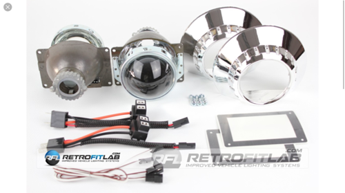

Edit: bin gerade über ein anderes Forum auf diese Seite gestossen: http://www.retrofitlab.com/bmw-3-e46-zkw-oem-bi-xenon-1.html?_lang=2
Wenn das wirklich so ist wäre das ja ein Schnäppchen oder?
Hat jemand Erfahrung mit der Firma?
Sind sogar 1 zu 1 die gleichen

Zkw hat plastik projektor und al so keramic artige hab das problem auch gehabt. Ich hab bei mir einfach beide projektor ausgetauscht kaufen kannst sie dir bei retrofitlab. Einfach mal googlen.
Die guten teile sind da. Werde mal bei Gelegenheit erst eins umbauen.

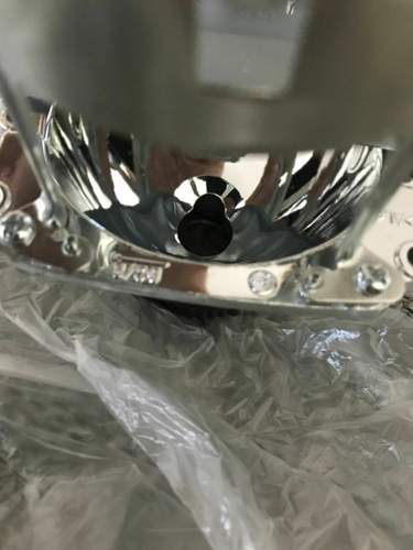

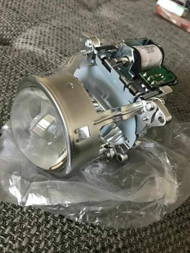

So, wie zu erwarten waren die AL Reflektoren nach 225 tkm, naja... in bester Ordnung! Deshalb vorab keine Bilder der Reflektoren. Sie sehen einfach gut aus.
Nun zum Licht mit den Klarglaslinsen: geil und präzise! Die lichtfarbe ändert sich dadurch jedoch, warme Lampen haben nun einen wärmeren Ton.

Für mich rein objektiv betrachtet nein. Der Weg war für mich das Ziel, außerdem habe ich ein Vorschaltgerät gegen ein nagelneues getauscht. Die Reflektoren sehen noch sehr gut aus. Bei Bedarf kann ich auch Bilder liefern, aber die sehen wirklich stinknormal gut aus.
Was sich allerdings ändert ist die Temperatur an der Streuscheibe! Sie ist deutlich wärmer! Damit meine ich Celsius und nicht die Kelvin. Das Licht wird allerdings auch viel mehr gebündelt als zuvor. Passende Bilder können auf Wunsch allerdings erst morgen geliefert werden, habe nämlich keine Lust jetzt noch eine Runde zu drehen.

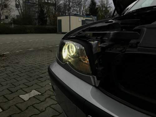

Bei mir war es gestern trocken, Ausleuchtung wie gesagt präzise. Habe die Scheinwerfer erst mit dem Hella Gerät eingestellt, dann noch mal tiefer als Soll da mir diese Auleuchtung bis in die „Unendlichkeit“ nicht so gefällt, spätestens wenn man über Unebenheiten fährt ...

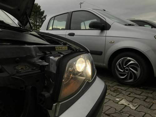

Meine Teile sind heute angekommen und es sieht alles sehr sehr gut aus. Leider kommen ich erst in knapp 3 Wochen dazu die Teile zu tauschen, meine nächsten 2 Wochenenden sind schon verplant und Werktags benötige ich mein Fahrzeug immer. So habe ich aber die Möglichkeit noch ein paar Vorher-Fotos für Euch zu machen, die Nachher-Fotos gibt's dann sowieso. Viele Grüße

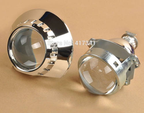

Also die Reflektoren inklusive Linsen gibt es bei den Chinesen für 35 und es sieht 1 zu 1 wie die von Retrolab aus, wenn ich nicht falsch geguckt habe. Habe per google Fotos geschaut und nicht direkt auf der Homepage.

Linsen könnten gleich sein, Reflektoren sind bestimmmt andere

Das erste Bild ist vom Retrolab aus den Google Bildern und die anderen aus China. Die 2 aus China sind komplett nackt, aber genau die gleichen Kabel und Metallplatten für die Rückseite kann man alle einzeln dazuordern. Wahrscheinlich gibt es aber auch komplette Sets für paar Euro mehr. Muss man nur bisschen suchen.
