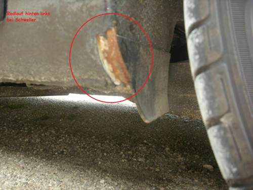

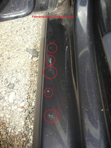

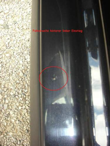

Seit geraumer Zeit plagt das Auto an den Einstiegen und am hinteren Schweller ->ROST<- 🙁
Jetzt zur Vorgeschichte...
Ich war vor 2 Monaten beim VW-Betrieb in meiner Nähe,da wo wir den Golf V auch immer Servicieren lassen, die haben dann Fotos gemacht und alles aufgenommen.
Die haben sich dann letzte Woche bei uns gemeldet und gesagt das Posche Salzburg keine Kulanz bzw. Reparatur auf die Schäden übernehmen wird, da Zitat - wir selber an den Schäden schuld sind weil wir mit den Schuhabsätzen darübergewetzt sind!
So,aufgrund dieser Aussage bin ich dann diese Woche zu einem Lack-Sachverständigen gefahren der sich das begutachtet hat...
Heute hab ich das Ergebniss von dem bekommen... Es ist laut ihm ein Herstellerfehler da es sich um "Zink-Oxidationen" handelt was auf schlechte Verarbeitung zurückzuführen ist... Da können auch die Schuhabsätze und andere "Wetzereien" nichts dafür denn das sollte auch nach den 7 Jahren noch nicht sein,meinte er...

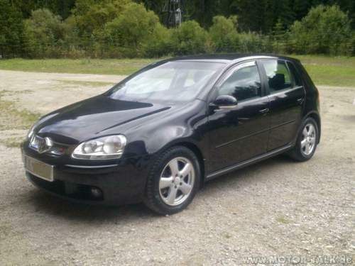

Zwei Dinge finde ich seltsam, nämlich den Rost am Radlauf hinten links (Bild 2) und die Beifahrerseite vorne (Bild 5). Was sind das für Plastikteile, die da angebaut sind? Der Golf V hat doch an den vorderen Radkästen serienmäßig keine Verkleidungen außen am Radhaus. Auch die Einstiege (Schweller) sehen irgendwie bei meinem Wagen anders aus.
Zeigen die Bilder wirklich einen Golf V?
Kommt mir auch etwas seltsam vor. Ein Golf V ist das nicht wenn das serie sein soll. Ein Plus ist es auch nicht, denn dann hätte ich das auch. Selbst wenn es einer wäre wo die Kunststoffteile nicht lackiert wären, würde es am Radhaus und an den Schwellern nichts aus Kunststoff geben. Selbst der Cross Golf hat keine Kunststoffverkleidung in dem Ausmaß.  "Klick mich wenn du dich traust"

Doch,es handelt sich zu 1000% um einen Golf V , halt ein Sportline 🙂
Außer ihr meint die Schmutzfänger vorne?
Hier ein Pic!!

Das Blech ist nur angerostet. Wenn der Wagen seine 20-30 Jahre aufm Buckel hat, sprechen wir das Thema Durchrostung nochmal an, gell? Oder kann der TE durch das Blech schauen?

Meines Wissen hat auch ein 4motion nicht solche Anbauteile. Auch der Kühlergrill ist ja nicht original. Andererseits kann ein Teil der Schäden damit auch nicht erklärt werden, z.B. die "Rostpickel" mitten auf dem Schweller - es sei denn, dass da auch mal herumgebastelt wurde, z.B. mit Seiteneinstiegsleisten (die allerdings auf die obere Kante angebracht werden).

Habt ihr das Auto immer gepflegt, also nach einer Autowäsche die Einstiege und Türen trockengewischt?
Für den Schweller sehe ich schwarz. Rost an solchen Stellen wird sehr teuer, deswegen auch die Absage von VW bzw. Porsche.

Also eigentlich machen wir immer Handwäsche (bis auf 3-4 mal im Autoleben gibts eine maschinelle Autowäsche ^^) und da werden sogleich auch die Einstiege rausgewischt...
Die ganzen Anbauteile , die dort noch zu sehen sind , dass sind alles Serienteile bei den Golf V in Österreich.
Auch greift bei solchen Schäden nur die Lackgarantie!
Die Garantie gegen Durchrostung greift auch nur , wenn der Rost von Innen nach Außen kommt!
Da kann man fast nur auf Kulanz hoffen!
