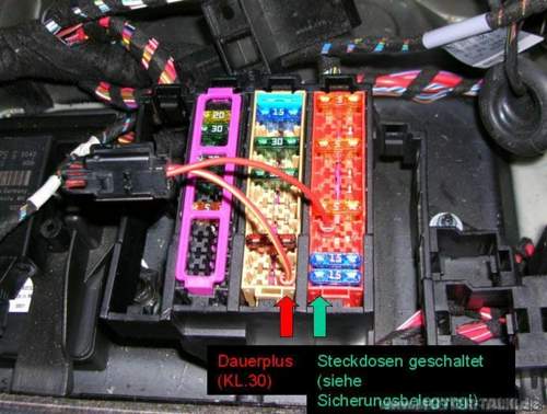

Mir wäre lieber, die Steckdosen bekämen auch Strom, wenn die Zündung aus ist.
Gruß cleMo
Wenn du Dauerstrom unter der Mittelarmlehne haben willst dann mach es so wie auf dem Bild, hab ich auch so und funktioniert super.
Gruß Martin
Steckdosen-ueberbrueckung-174282184379582545

Evtl. ist das Relais für die Steckdosen defekt, sitzt auch hinter der Kofferraumverkleidung.

also, eigentlich hast du auf den zigaretten buchsen saft sobald zündung eingeschaltet ist. Jede steckdose ist einzeln abgesichert, nix mit steuergerät usw. Die sicherungen dafür sind im kofferraum hinten rechts. Sind jeweils mit 15a abgesichert
