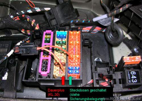

Besitzte einen Audi A4 8K Avant.
Bei mir laufen alle 4 Steckdosen nicht.
In der betriebsanleitung steht sicherungen hinten rechts im kofferraum.
Roter kasten sicherung 1+2+3+4
Sicherungen sind ALLE ganz!!!!
Das komische ist ich habe auf diesen Sicherungen KEINEN Strom....
Kann mir jemand sagen von wo diese Strom bekommen. Habe nämlich alle sicherungen kontrolliert vom fahrzeug und sind alle noch ganz..........
Hoffe jemand kann mir weiterhelfen.
P.s. Fehler abgefragt, kein fehler im system....

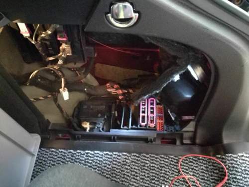

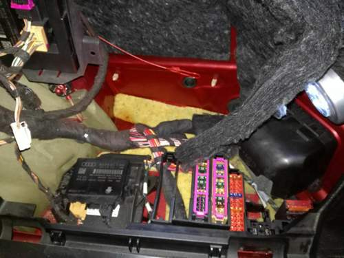

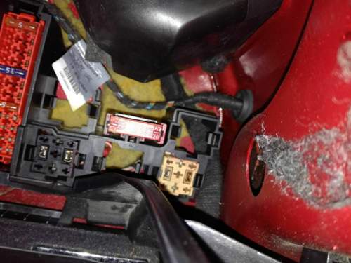

das Steckdosenrelais schon geprüft?
Wo befindet sich dieser??? Hast du ein foto??
hinten rechts im Kofferraum hinter der Klappe...da wo die 643 draufsteht...
Steckdosenrelais
Nach den EM Match werde ich das sofort überprüfen.... Melde mich nochmals
War eine etwas zu lange nacht gestern .....
Also relais ausgebaut und geprüft => OK
Relais ausgang zur sicherung => OK
Relais eingang strom => OK batteriespannung + prüflampe brennt
wenn ich jetzt Pin 3 und 5 überbrücke laufen alle meine steckdosen
Relais steuerstromkreis => NOK wenn ich auf Pin 1 und 2 mit dem multimeter drauf gehe dann habe ich batteriespannung bei motor AN, sobald ich mit der prüflampe drauf gehe dann leuchtet sie nicht!!! Also habe ich keine Ampere!!
