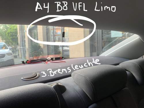

Bei meiner A4 B8 Limousine VFL (Bj. 2008) leuchtet die 3. Bremsleuchte (mittleres Licht oben in der Scheibe) nicht mehr. Die äußeren beiden Bremsleuchten leuchten dagegen beim Bremsen auf.
Was ich schon geprüft habe:

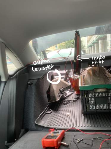

- 3. Bremsleuchte ausgebaut und 12V und Masse separat beaufschlagt: LED-Leuchtmittel ok.
- Alle Sicherungen (Fahrerseite, Beifahrerseite, Kofferraum hinten rechts) geprüft. Ok.
- Masseanschluss des 2-poligen Steckers gegen Karosserie gemessen: 100 Ohm Widerstand
- Plus-Pol des 2-poligen Steckers gibt leider kein Signal.
Mein Verdacht:
Da anders als beim Avant keine Bewegung auf diese Leitung kommt (3. Bremsleuchte ist bei der Limousine starr zwischen eingeklebter Heckscheibe und Dach), könnte der Transistor im Steuergerät defekt sein?

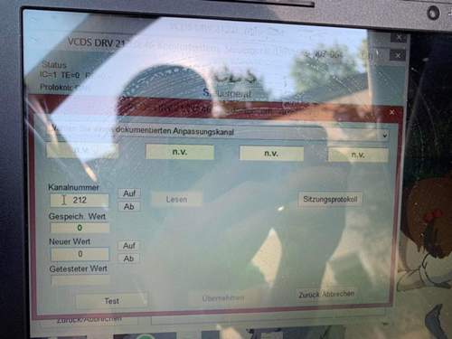

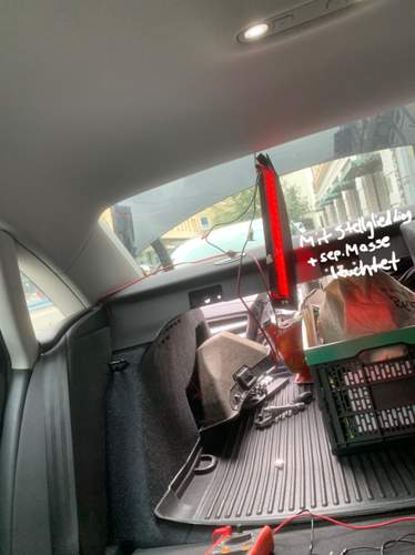

2.) Bei Ansteuerung der „Lampe für hochgesetzte Bremsleuchte (M25)“ im Steuergerät 46-Komfortsystem kann man an den 2 Pins 12 V messen.
2.1) Beim Anschließen der 3. Bremsleuchte, leuchtet sie nicht.
2.2) Beim Anschließen der 3. Bremsleuchte und Anlöten einer separaten Leitung, die gegen Fahrzeug-Masse geht, leuchtet sie.
=> 100 Ohm sind also schon mal n.i.O., selbst wenn ich 12 V mit dem Multimeter messe.
=> Es muss schon mal ein Massefehler vorliegen.

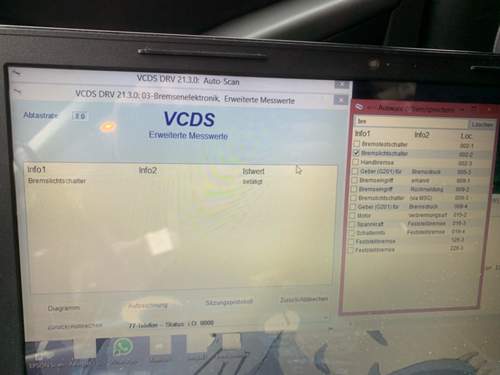

3.) Aber: Bei Betätigen des Bremspedals, liegen keine 12 V an…
3.1) Ich habe dann über erw. Messwerte im Steuergerät 03-Bremsenelektronik nachgeschaut: Signal liegt an.

@opaaudi schrieb am 29. Mai 2022 um 17:27:19 Uhr:
Was mir noch gerade einfällt, ohne Zündung Funktioniert das Bremslicht nicht, zumindest beim FL, sollte denke ich beim VFL gleich sein !?
Ja, Zündung ist ja auch ein, sonst könnte ich den Messwert zum Bremslichtschalter nicht auslesen.
Die beiden äußeren Bremslichter leuchten ja auch.
Nur die 3. Bremsleuchte bekommt kein Signal (keine Spannung)… :-(

So, nach langem Suchen, kurz die Lösung für alle die, die eventuell das gleiche Problem haben wie ich:
- Anpasskanal 212 im Steuergerät 46-Komfortsteuergerät hat seinen Wert verloren
- korrekter Wert für Kanal 212 ist 51215
Jetzt funktioniert die 3. Bremsleuchte wieder.

Hallo!
In welche Spalte hast du den wert ( 51215 ) hinzugefügt? ....bei gespeicherten Wert oder neuen Wert?
....oder bei Kanalnummer? Anstatt 212 hast du 51215 eingegeben?
