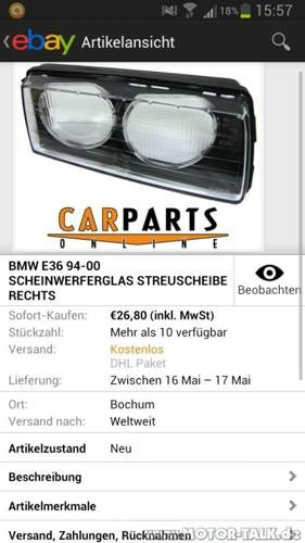

Ich habe in meinem E36 ZKW Linsenscheinwerfer verbaut. Das Scheinwerferglas hat aber mittlerweile so viele mini Steinschläge das es schon nicht mehr schön aussieht. Im Netz finde ich nur Scheinwerfergläser mit Streuscheiben OHNE LINSE. Weiß jemand wo ich die Gläser bekomme? Oder kann man vll. sogar die jetzigen irgendwie aufarbeiten?

42 € ? Ich hab die für 25 bestellt 😁 wenn du nur das glas brauchst recht das vollkommen aber ich glaube das ist mit dem kunsstoff verklebt. würde es einfach rauslösen und mit dem anderen verkleben.

Ebay, der Kunststoff ist echt das letzte aber das Glas ist top und da du ja nur das Glas brauchst wäre das ne gute Alternative (naja mittlerweile für knapp 27 €) wie das mit dem rausholen ist kann ich dir nicht sagen da ich es nicht gemacht habe aber mir nem guten monagekleber oder silikon sollte das kleben funktionieren
Screenshot-2013-05-11-15-57-53
Danke schonmal. Hab mir das gerade mal am Scheinwerfer angesehen. Also ich glaube das Glas rauslösen ist nicht^^. Da muss man schon das Plastik weg dremeln oder so damit man das daraus bekommt... Sind deine Scheinwerfer denn dicht mit den neuen Gläsern?

Die Streuscheiben sind mit dem Kunststoffrahmen verklebt und diese Einheit wird komplett getauscht.
Die DE-Linse ist Bestandteil der Scheinwerfer selbst und hat mit der Streuscheibe samt Kunststoffrahmen garnichts zu tun 🙂
Also die Streuscheiben fuer li / re fuer ZKW-Scheinis besorgen und austauschen!
Im Zweifel noch zwei Dichtungen bei BMW besorgen:
63 12 1 393 853 Dichtung Scheinwerfer 8,01 EUR (aktuell bei BMW, brutto)
Scheinwerfer ausbauen, Streuscheiben samt Dichtungen ersetzen, Scheinwerfer wieder einbauen und fertig!
