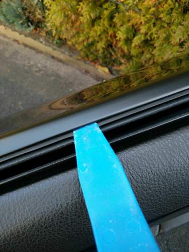

Ja die unteren Leisten hab ich demontiert..Dafür hab ich an den Vordertüren die Türpappen und Seitenspiegel demontiert. Dann von der inneren Seite ganz sanft mit einen schmalen Schraubendreher oben an den Aluleisten angesetzt und von den dadrunter liegenden Gummilippen von links nach rechts angehebelt.Man muss wirklich ganz vorsichtig dran gehen, sonst verbiegen die sich. Einbauen ist viel enfacher.Die Leisten vorsichtig an die Gummilippe andrücken und fertig
Hallo Stahlfix, muss man die Außenspiegel für die Demontage zerlegen oder lassen die sich von der Innenseite der Tür abschrauben?
Moin, die Spiegel müssen nur abgebaut werden. Sind von innen mit zwei oder drei Torxschrauben befestigt.
Ist wirklich kein Akt die abzumachen.
Sei vorsichtig mit den Leisten, weil die sich schnell verbiegen lassen. Am besten einen kleinen Kunststoffhebel von links nach rechts so ansetzen und ganz sanft anhebeln. Du wirst spüren, wenn sich die Leiste von der Gemmilippe löst.

Hab leider kein Bild von der Innenseite. Weiß nicht wie ich das beschreiben soll. Sind halt oben und unten ca. 1mm nach innen gebogen und die Gummilippe geht einfach darein, mehr ist da nicht. Dass du die nicht wieder drauf kriegst musst du dir kein Kopf machen. Das ist eigentlich viel einfacher als die abzukreigen. Draufsetzen, dann andrücken und fertig. Hab meine letzten Sommer foliert und bis jetzt garkeine Probleme.
