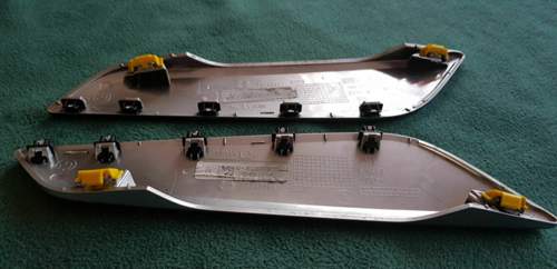

Habe nun auch die Leisten getauscht. Die alten Leisten habe ich zerstörungsfrei und unversehrt raus bekommen. Dazu habe ich den Lack um die Spitzen der Leisten abgeklebt und dann Ölspray in die Spalten ordentlich rein. Dann die Spitze der Leiste gegriffen und schon flutschte sie raus. Die andere Seite ging etwas schwerer, Spitze auf Zug gehalten und nochmal Ölspray rein bis es in die Rastlaschen läuft und schon flutschte auch sie raus. Die alten Leisten mit aufgeklebten Alusatiniert werde ich bei Gelegenheit mal bei Ebay-Kleinanzeigen rein stellen.

Hallo zusammen, bei mir gingendie Leisten mit dem Tipp der englischen Seite ohne rausschneiden raus.
Allerdings drängelt die Leiste vom M-Perfomrance Modell im oberen rechten und linken Bereich (siehe Bild). Bin dabei zu überlegen die Leisten etwas freizumachen, damit Sie besser passen.

Wenn die 2 Clips hinten raus sind, kann man die Leisten mit erwas Gefühl langsam rausziehen. Da die Standard Leisten recht weich (sind aus PP) und elastisch sind. Die vom M-Perfomance sind aus ABS und daher auch recht steif.

Hatte es auch schon versucht, jedoch ließen die Leisten sich seitlich unten nicht einclipsen. Hier steht der Luftkanal von den Air Breathern etwas weiter vor als beim M-Performance Einsatz.
Der Wechsel hat nicht mal 10min gedauert Dank
FlutschiÖl :-). Hatte den Dremel schon breit gelegt.
Die neuen Leisten gingen zack und klick rein, nur mit der selben Toleranz wie bei Michl76 - ist aber völlig zu vernachlässigen. Außenrum schließen sie Bündig ab.

Die BMW Doku sagt: die Airbreather gehen nicht zerstörungsfrei raus - dem ist nicht so.
Ganz einfach in 5 min.
Erst Lack an den 2 Stellen abkleben.
Ordentlich WD40 oder Ölspray in die Ritzen rein damit es zu den Klipsern läuft.
Mit Kunststoff-Spatel vorsichtig rein (genau über den gelben Klipsern), dabei den Airbreather nach außen gezogen halten - und schon ist er unversehrt raus.
Die Neuen ansetzen vorn einhaken - zack und klick fertig.
