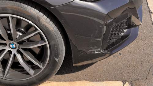

Gerade mal 1,5 Wochen alt und schon ist es passiert - auf einem Parkplatz habe ich einen Stein touchiert. :(
Mit was muss ich Eurer Meinung nach rechnen, wenn ich das bei BMW instand setzen lasse?

Nix BMW, ab zum nächsten Autolackierer und Kostenvoranschlag verlangen. Der machts besser und günstiger. Die meisten BMW Werkstätten geben das auch extern, aber Du bezahlst das doppelte. Wenn eine Spotlackierung möglich ist, von was ich bei dem Schadensbild ausgehe, da keine Sensoren getroffen wurden und die zu bearbeitende Fläche eher klein und aus Kunstoff ist, solltest Du mit ca. EUR 150 dabei sein. Evt. auch günstiger.
Danke für die Info. Da es ein Leasing-Fahrzeug ist wäre mir die BMW-Lösung lieber, da die sich dann am Ende nicht beschweren können. Mir geht's vor allem auch darum, ob Spot-Repair möglich ist oder nicht. Wenn's mit 300 EUR das doppelte kosten würde, wäre ich immer noch happy - habe auch schon von Austausch des kompletten Stoßfängers gelesen, wegen Radarsensoren.

Ich würde das auch bei einem Lackierer begutachten lassen. Wenn er glaubt das ohne viel Filler sauber hinzubekommen, dann soll er das machen. 150€ werden da aber nicht reichen.
BMW wird den Stossfänger tauschen wollen.

Ich behaupte das ein gut lackierter Kunststoffstossfänger nicht erkannt wird da man auf Kunststoffen auch keine Lackdickenmessung durchführen kann. Im Leasing steht auch nicht dass das bei BMW erfolgen muss oder? Fachgerecht mit Rechnung als Nachweis solle immer möglich sein
