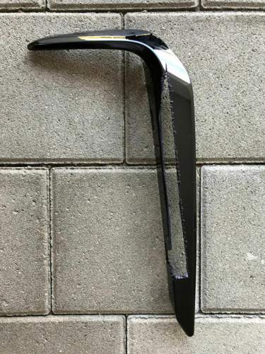

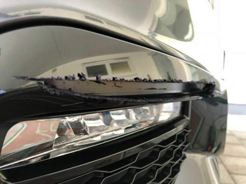

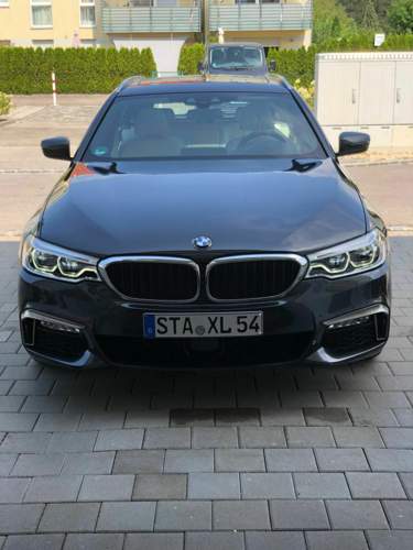

So, ich hab's getan. Habe die schwarzen Teile gewaltsam entfernt und durch die ceriumgrauen ersetzt.
War ein etwas merkwürdiges Gefühl, mit dem Multitool ins Auto zu sägen, tat aber gar nicht so weh. Ich habe aus den schwarzen Teilen frontal ein ca. 1 cm breites Stück herausgesägt (Vorsicht, darunter ist der Stoßfänger nicht allzu weit weg, also nicht zu tief sägen) und konnte dann die Teile mit relativ wenig Kraftaufwand herausziehen. Die ceriumgrauen werden dann einfach von vorn aufgesteckt und passen.
Ich bin mit dem Ergebnis happy, evtl. werde ich noch die Air Breather austauschen, damit es stimmiger ist. Bin aber mit dem Ergebnis happy.

Hallo, vielen Dank für die Doku. Das sieht wirklich sehr gut aus.
Warum musstest du an den alten Leisten was rausschneiden? Um besser mit den Fingern reinzukommen und dann kräftig ziehen? Oder - weil du so das Material oben und unten zusammendrücken konntest um dann herauszuziehen?
Oder - weil du so mit einem Gegenstand rein konntest um die Nasen zu entriegeln?

Zur Frage von @Balkomosi oben: Das Rausschneiden habe ich gemacht, da ich anderweitig keine Möglichkeit gefunden habe, die Leisten rauszubekommen, ohne irgendwelche Spuren am Lack o.ä. zu hinterlassen. So konnte ich die Leisten etwas zusammendrücken und relativ leicht herausziehen.

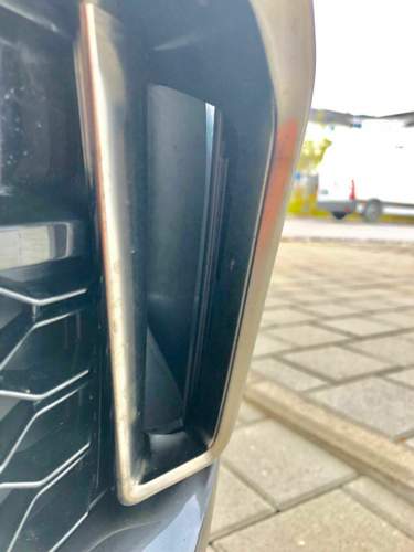

Oh, was ist da passiert....
So sieht es aus, wenn die Blende abmontiert ist.
