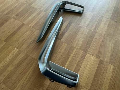

Ich möchte an meinem G31 mit M-Paket gern die bestehenden schwarzen Zierblenden im Stoßfänger (über den Nebelscheinwerfern) gegen die vom M550d/i in ceriumgrau austauschen.
Auch wenn die Blenden offiziell nur für den M550d/i passen und angeboten werden, müssten sie passen, da es hier ja auch einige User gibt, die es genau andersherum gemacht haben, weil sie eben schwarze wollen. Und die schwarzen wiederum sind nur für die Standard-M-Modelle und nicht für den M550 erhältlich. Daraus schliesse ich schon mal, dass es passen müsste.
Allerdings hatte ich die Hoffnung, dass die Blenden auch nur gesteckt sind, so wie die Nieren und daher der Tausch genauso einfach geht. Gesteckt sind sie auf jeden Fall, das sieht man an den diversen Aussparungen, allerdings weiß ich nicht so recht, wo ich angreifen soll.
Hat jemand diesen Tausch schon gemacht ohne die komplette Schürze zu demontieren? Geht das überhaupt? Auf newtis.info habe ich keine entsprechende Anleitung finden können.
Habe nun auch die Leisten getauscht. Die alten Leisten habe ich zerstörungsfrei und unversehrt raus bekommen. Dazu habe ich den Lack um die Spitzen der Leisten abgeklebt und dann Ölspray in die Spalten ordentlich rein. Dann die Spitze der Leiste gegriffen und schon flutschte sie raus. Die andere Seite ging etwas schwerer, Spitze auf Zug gehalten und nochmal Ölspray rein bis es in die Rastlaschen läuft und schon flutschte auch sie raus. Die alten Leisten mit aufgeklebten Alusatiniert werde ich bei Gelegenheit mal bei Ebay-Kleinanzeigen rein stellen.

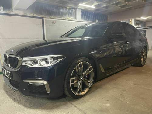

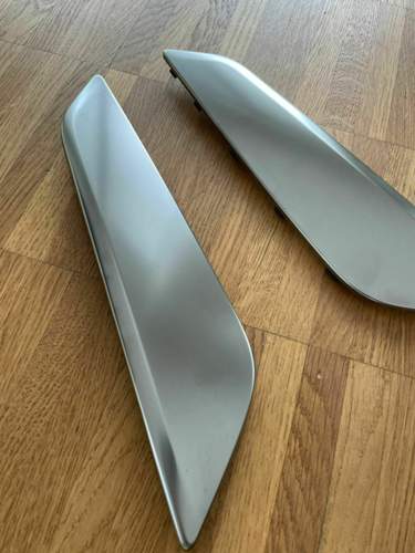

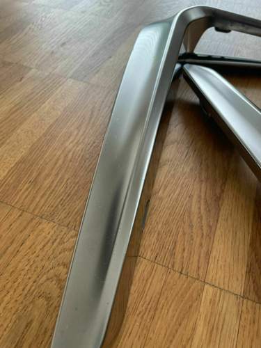

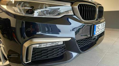

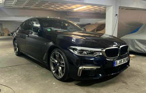

Habe meinen auch nachgerüstet.
Die die eine Zierleiste ist beim abmontierten kaputt gegangen die restlichen Teile kamen zerstörungsfrei heraus.
Anbei paar Bilder.
Mir fehlen nur die Cerium Spiegelkappen wenn jemand welche gut erhaltenen zum Verkauf da hat her damit 🙂

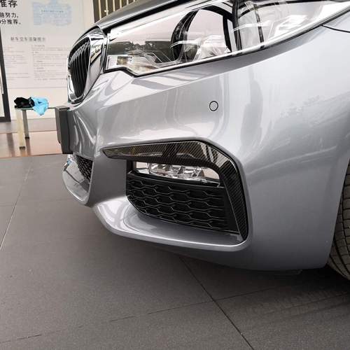

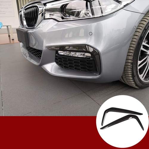

Gibt es diese zierleisten auch alle in Chrom Optik?habe Chrom Nieren und diese zierleisten sind alle in wagenfarbe.
Wie wechselt man denn die seitlichen?kann man die einfach rausdrücken?
https://www.ebay.de/.../154659271757?...
Die sind zum kleben wenn ich es richtig verstanden habe.
Jemand Erfahrung damit?

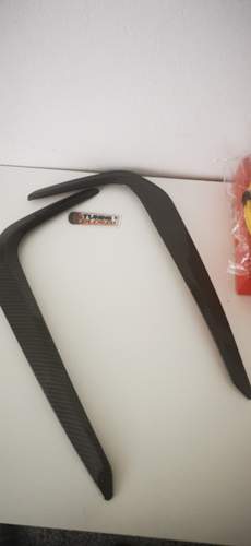

Gibt es auch für vorn. Ist zwar China Gedönse, aber ich probier es trotzdem mal 😛
Mal schauen ob das optisch passt. Da die Teile auf die vorhandenen Leisten aufgeklebt werden, kann ich mir das zwar kaum vorstellen, aber wir werden sehen.
Ich Held habe natürlich nicht richtig gelesen und übersehen, dass die Blenden nicht für den M550i passen 😁 Also wer Interesse hat, ich habe einen Satz Carbon-Style Zierleisten zu verkaufen... 🙄 😛
