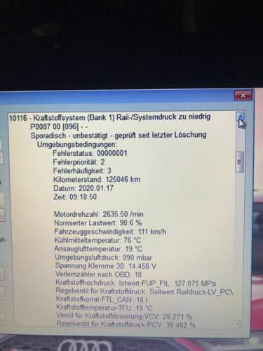

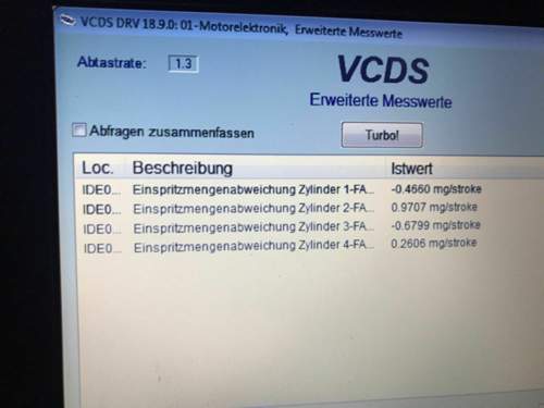

Guten morgen zusammen , habe folgendes Problem es handelt sich um ein caddy bj 2010 mit 55KW . Morgens startet er sehr schlecht nach anspringen geht er manchmal sogar aus.Wenn er aber an ist , ist alles in ordnung nur was ich gemerkt habe ich bisschen mehr qualm während der fahrt als vorher. Habe gestern mit vcds fehlerspeicher und düsenwerte ausgelesen . Fehlerspeicher nur einer hinterlegt : Railsystemdruck zu niedrig fehlercode p0087. Die düsenwerte füge ich mit ein . Kann mir jemand weiterhelfen ? Überlege den Kraftstofffilter auszubauen und zu schauen ob dort Späne drin sind . Es wurden schon vor paar jahre 2-3 düsen bek vw ausgetauscht . Danke im vorraus
Wie lange ist der Kraftstoffilter denn schon drin ?
Dem Fehler nach müsste er auch während der Fahrt mit blinkender Vorglühkontrolle in den Notlauf gehen.
Während der fahrt habe ich keine probleme oder zumindest bis gestern keine gehabt , gestern auf der bahn hatte er kurzen leistungsabfall jetzt läuft er im stand auch etwas unruhig . Aber keine motorkontrollleuchte etc an . Wie alt der filter ist weiss ich leider nicht mehr. Den filter tausche ich morgen dann kann ich direkt reinschauen ob er von späne befallen ist
Filter getauscht , keine spähne
