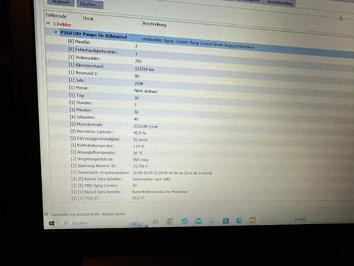

Folgender Sachverhalt, bei meinem Caddy 3 1.2 TSI aus BJ 2013 war Anfang letztes Jahr die Wapu undicht, daraufhin wurde diese erneuert Km-Stand ca 105.000 km.
Im Oktober 2022 hatte ich einen Fehler P260100 Pumpe Für Kühlmittel, unplausibles Signal allerdings ohne Beanstandung.
Nun steigt die Temperatur ab ca 100 km/h auf ca 120 Grad an. Geht man dann vom Gas fällt diese schlagartig wieder ab auf ca 90 Grad.
Erneut Fehler P260100 im Motorsteuergerät vorhanden.

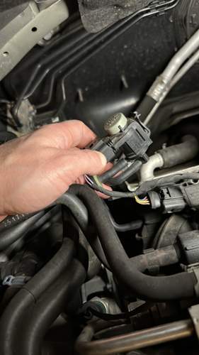

Ich habe gesehen das die Wapu von einem Ventil angesteuert wird. Dieses liegt bei meinem Motor einfach ohne Befestigung im Motorraum. Weiß auch nicht ob die Unterdruckschläuche vom Ventil richtig angeschlossen sind. (Vielleicht hat hier jemand ein Foto vom Einbauort)
Kann mir hier jemand weiter helfen was man als nächstes tun kann?

Hallo, konnte der Fehler mittlerweile eingegrenzt oder behoben werden?
Ich habe aktuell bei meinem Tiguan 1 , 5N, 1.4 TSI , Baujahr 2014 die gleiche Meldung.
Hab' ich nur durch Zufall entdeckt, weil ich zur Info mal das OBDII angesteckt habe.
Temperaturwerte Öl und Wasser sind augenscheinlich OK, ohne Displaymeldung.
P260100 - Pumpe für Kühlmittel - unplausibles Signal - Passiv / Sporadisch.
