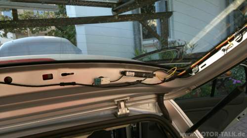

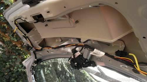

Habe jetzt eine Audi-Flosse verbaut. Passend dazu die 2te Heckscheibenantenne aktiviert und die Leuchte im Heckdeckel eingebaut. Kleine - aber wie ich finde - feine Änderungen. Ich hoffe euch gefällts auch 😎
Ist das eine zweite in der Heckscheibe (also zwei Stück in der Scheibe), oder war die Heckscheibenantenne bei Dir generell inaktiv?
Ich frage, weil ich zweifel habe, daß bei meinem Plus die Heckscheibenantenne aktiv ist. Der Radioempfang ist nicht der beste.
Thomas
Hallo Thomas!
In der Heckscheibe befinden sich 2 Antennen. Eine war schon ab Werk aktiviert, zusammen mit der Stabantenne auf dem Dach. Da die Flosse keine Antennenfunktion hat, hab ich dafür die zweite in der Scheibe aktiviert (auf der rechten Seite). Dafür benötigte ich einen Antennenverstärker (gabs bei Rar Autoverwertung) und div. Kleinteile. Ein Kabel musste an die Scheibe angelötet werden. Ging auch problemlos 🙂
Jetzt hab ich wieder Antennendiversity und einen sauberen Empfang!
Grüße, Florian
