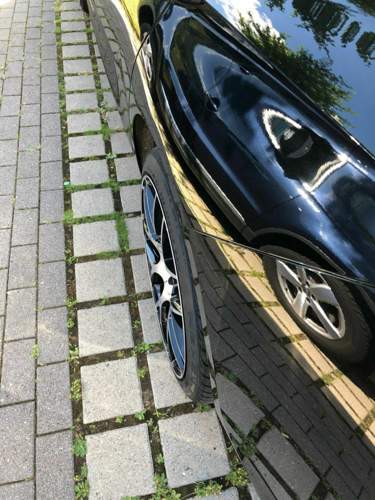

Hier seht ihr nun, wie meine Theorie von oben dann in der Praxis aussieht.
Also 8.5 x 19" ET35 mit 245/40 R19.
Der Tacho zeigt 102km/h bei GPS 100km/h.
Gruß, Timo

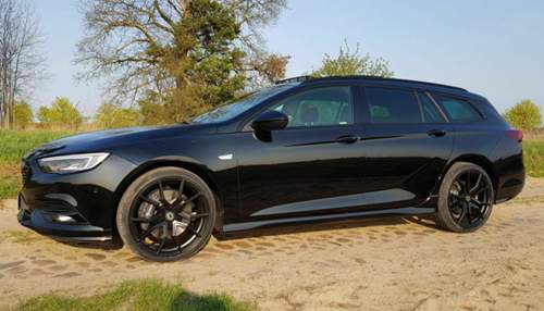

Ich hab diese jetzt drauf: Schmidt Revolution DRAGO schwarz 245/35/20 Zoll
Drago1
Drago2
Sehr coole Felgen Opel-Rekord. Darf man fragen was du bezahlt hast und wie es mit dem eintragen etc verlief?
Ich habe pro Felge mit RDKS-Sensor 484 Euro bezahlt... + Reifen.
Die Felgen haben keine ABE für den Insignia ST Benziner mit 260 PS, nur ein Festigkeitsgutachten.
Beim TÜV wurde dann ein Gutachten zur Erlangung der Betriebserlaubnis erstellt. Damit konnte ich die Felgen in die Zulassungsbescheinigung eintragen lassen. Kosten: 95 Euro + 30 Euro
Das Begutachten und Eintragen hat keine Probleme gemacht.

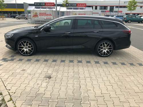

So gestern gekommen heute drauf gesteckt. RH NBU Race 8,5x19 Et 35. 225/40 r19
@FlorianJ schrieb am 26. Juni 2018 um 16:33:43 Uhr:
Uhi, sehr schick 🙂
Musstest du was machen, wegen Et35, oder passen die ohne Probleme.
Meinst du mit 8.5 x 20 Zoll mit Et35 hat dann auch keine Probleme, mit 245/35
