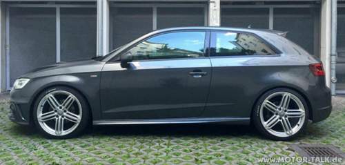

hier meine neuen Sommerfelgen 19 Zoll mit 225er Nexen SU1
WH 11 8,5x19 ET 45 Daytonagrau
Gibt es denn jemanden der diese Segment 19" Felgen unter seinem A3 hat und Bilder liefern könnte?
Habe halt "nur" einen Ambition SB und zweifel leicht am optischen Gesamtpaket.
Idee war 225 oder 235/35 R19 Bereifung und die Segment 19" mit 8,5x19 ET48 vom A6.
Was meint ihr dazu?
A3-seite-7676531972145591350
Finde persönlich die Segment-Felgen unpassend zum 8V. Man sieht, dass die Felgen nicht aktuell sind, sondern aus einer früheren Generation stammen.
Da gibt es viele andere schicke 19 Zöller, die bedeutend besser passen.

Ist natürlich Geschmackssache 🙂 Ich finde das Rad super, weil es nicht zu schmal ist (von den Speichen) und zusätzlich noch leicht geschüsselt.

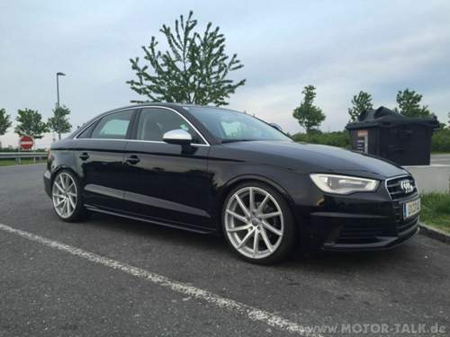

Btw.. anbei gleich auch meine A3 Limo,.. wenn wir schon im Felgenbeitrag sind 🙂
@ Willi
Hi, kannst du bitte noch sagen welche Felge das ist? Brock B37?
Welches Fahrwerk hast du drin?
Kannst du auch etwas detaillierte Bilder der Felge machen und per pn oder hier einstellen? Welche Reifen Grösse hast du drauf? Hast du Probleme mit dem Radkasten platz gehabt?
Ziemlich genau so möchte ich es bei mir auch machen, deswegen die Neugier.
Ursprünglich bin ich durch die Vossen CVT auf dieses Design gekommen aber erstens sehr teuer für Gussräder (trotzdem nicht falsch verstehen, top Qualität hat seinen Preis) und noch kein Gutachten für Deutschland.
Gruss
Ja ist die Brock B37 in 8,5x19 ET43 mit 225/35er Reifen,.. und die Nabendeckel von den Vossen passen bei diesen Felgen, hab ich probiert 🙂
Detailbilder kann ich demnächst mal machen, ab morgen steht der A3 allerdings beim Lackierer und heute ist sch**** Wetter,.. da musst dich noch etwas gedulden.
Fahrwerk hab ich das IS-Racing Gewinde drin, ist für mein Empfinden echt top, Preis/Leistung finde ich perfekt. Ich habs auf ganz weich gestellt, da ich doch täglich mit dem Wagen in der Stadt fahre, und da halte ich persönlich es nicht aus wenn das Fahrwerk zu hart ist. Härte ist jetzt sogar etwas weicher wie das originale S-Line Fahrwerk (das ja ohnehin zu hart ist für ein originales Fahrwerk).
Tiefer ist er vorne ca. 55-60mm und hinten ca. 40mm. Am Foto hatte ich allerdings einen kompletten Radsatz im Kofferraum, deshalb wirkt er hinten etwas tiefer.
Probleme im Radkasten hab ich keine, passt alles perfekt 😉
