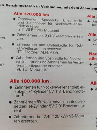

Kann mir jemand auf die Schnelle eine verlässliche Quelle für einen Zahnriemenwechsel-Intervall geben? Hab das Bordbuch nicht zur Hand, da Autokauf noch nicht komplett.
Ich bin mir sicher, dass Audi einen Intervall von 120.000 KM angibt und zusätzlich 5/6 Jahre. Aber eine wirklich genaue Angabe hab ich nicht, außer https://www.repareo.de/.../#intervall-audi-a6-4b2-c5-01-1997-01-2005 .
Vielleicht kann ja jemand ein Foto aus dem Bordbuch machen.
Danke im Vorraus!
Siehe Bild, wie gewünscht. Wechsel intervall 180.000KM. Bedenke aber auch die Alterung nach der Zeit!

Hier aber bitte nicht den 121KW V6 mit dem 125KW V6 verwechseln.
Der 121 KW 2,4er den ich hatte, lag mit dem Interval bei 120.000km und 6 Jahre.
Würde das nochmal prüfen.

Achtung, das sind die alten Angaben, die Audi schon vor vielen Jahren revidiert hat, weil die Intervalle viel zu groß waren. Mein 1.8 beispielsweise steht da mit 180 tkm drin, wurde auf 120 tkm reduziert, so wie die meisten (oder evtl. alle) anderen auch.
https://www.motor-talk.de/.../...enwechsel-nach-5-jahren-t1193971.html
Bin jetzt auch bei den 120.000 angekommen, hatte auch etwas gefunden, dass dann so ähnlich aussah wie das Foto. Diese 5-6 Jahre gibt Conti auch zusätzlich bei sich auf der Seite für Zahnriemen an, bzw. Das ist wohl die Max. Lagerdauer.
