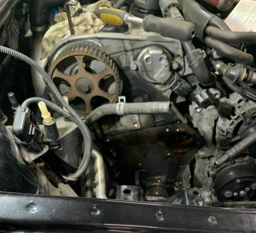

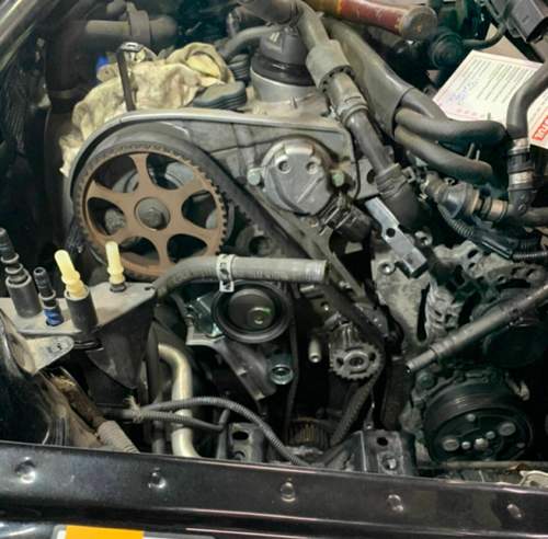

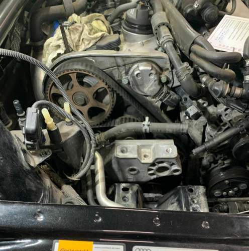

@Langenberger80 Wie alt war dein Zahnriemen schon? Am ersten Bild sieht man, dass ein Zahn abgeschert ist.

@AudiTT8N3-1999 Moin Jan, das weißt Du doch, 14 Jahre alt, Du hast die Fotos doch auf Deiner HP verlinkt ;-)
